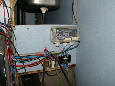

Pytanie za 100 punktów. Czy to jest ten cały sterownik??
Zastanawiam się co to takiego i czy mi potrzebne.
Wiem, że muszę kupić regulator ładowania, pytanie brzmi jaki??
Plik ściągnięto 4815 raz(y) 42,83 KB
