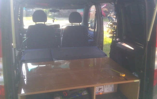

Składany stolik z fotelami już mam :-) Stelaż zrobiłem na równo z położonymi oparciami, podłoże pod materac między siedzeniami uzupełniam wyjmowaną kratką grodziową. Jest ok, ale chyba na przyszły rok zrobię drugi stelaż, wyższy tak, aby rozkładał się na całą powierzchnię pod materac. Dzięki temu łatwiej będzie coś wyjąć spod niego i łóżko będzie poziome (choć teraz nie jest źle). Na chwilę obecną stelaż jest wyjmowany, ale nie mam potrzeby jego wyjęcia na razie.

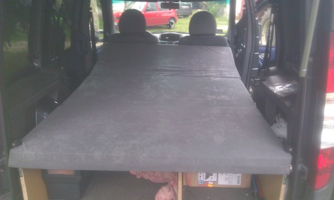

Materac kupiłem składany 195x120x8cm, kolor i grubość trafiłem idealnie :) Zatem łoże gotowe. Organizer miał przyjść dawno temu, ale ciągle czekam, co do rolet nadal się zastanawiam, a moskitiera na rzep to dziadostwo, którego nie da się zastosować. Jestem na etapie szukania lepszego rozwiązania tj. inny rzep albo paski magnetyczne.

Stelaż pod łóżko
Plik ściągnięto 58 raz(y) 88,25 KB
Materac
Plik ściągnięto 42 raz(y) 103,83 KB
