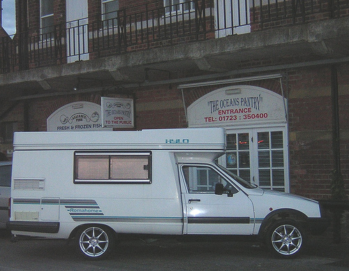

...nie idź na łatwiznę ,,, obetnij tyłek i zrób jak trzeba :bigok

tez kiedyś miałem taką koncepcję tylko + namiot dachowy.
oto przykład:
https://www.youtube.com/watch?v=TSs3R2Mqvcc
i
https://www.youtube.com/watch?v=p-m3a_FEAzM

Rozwiązanie poza moim zasięgiem. A na zdjęciu jest (chyba) scudo. Doblo ma znacznie krótszy rozstaw osi.
Piwa: 563/753
Wysłany: 2015-06-12, 21:17
sotrab napisał/a:
to jest C-15 cytryna
