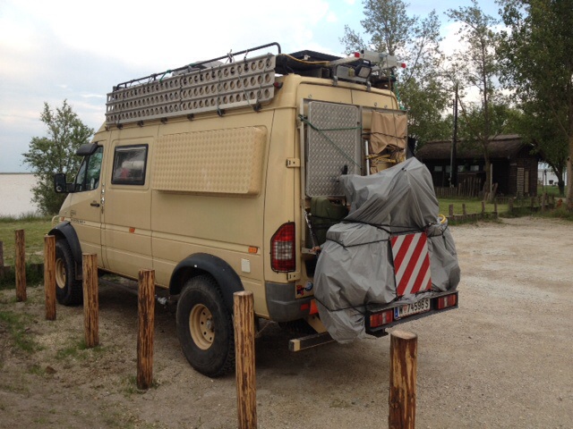

Plik ściągnięto 3953 raz(y) 125,66 KB

Tak mniej więcej wyglądają wszystkie moje auta w "położeniu" gotowe do wyjazdu, wszystkie też są zarejestrowane właśnie dlatego jako: pojazd specjalny. Na wszelki wypadek dodam, że wszystko to jest użytkowane zgodnie z przeznaczeniem w czasie wyjazdów, ba wręcz konieczne, bez tego nie byłbym w stanie dotrzeć tam gdzie dotrzeć mam lub muszę Gdyby tak "ortodoksyjnie" trzymając się, że nic ma nie wystawać to pojęcie: pojazd specjalny było by zbędne. Np: wspomniane dźwigi na podwoziach ciężarówek.... nie mogły by istnieć w takiej formie.
Oczywiście nie oznacza to, że wolno sobie wozić rożen przymocowane do przedniego zderzaka szpicem w kierunku jazdy nawet w pojeździe specjalnym.

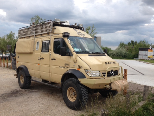

też mi się podoba
Plik ściągnięto 3898 raz(y) 133,04 KB

HENRYCZEK napisał/a:
kolego w tym samochodzie kazda wystajaca srobka musi byc typizowana , takie sa przepisy na tych na zdjeciu zamieszczonych numerach
inaczej nie dostanie przegladu ,
takie sa zasady w cywilizowanym kraju
a wiec jesli chodzi o temat to zaden przyklad , przy pierwszej dobrej kontroli beda problemy
a udowadniac musi wlasciciel/ kierowca , spytaj KOKO -Konrada ,nie udowodnil ,zaniedbal temat i zaplacil spora sumke

DAKOTA napisał/a:
DAKOTA
co to jest "typizowana"?

pytałem co to jest typizacja.
By pojazd spełniał warunki dopuszczenia do ruchu musi być homologowany. Z typizacją cokolwiek to znaczy nie am to nic wspólnego.
Dodatkowe wyposażenie pojazdu już niekoniecznie jest/musi/może być homologowane (owszem bywa atestowane ale to zupełnie inna historia). Patrząc na zdjęcie tego pojazdu napiszę z przekonaniem graniczącym z pewnością (od 20 lat zawodowo zajmuje się org off-road w jego "przejawach" użytkowych wyprawy/parawyprawy/ratownictwa technicznego i pojazdów do tego przygotowanych zatem jakieś pojecie o praktyce bodaj blade sobie uzurpuję.
Wracając do pojazdu widocznego na zdjęciu.
A- patrząc w rzucie bok od tyłu niehomologowane na bank:
1- zaślepienie okien w drzwiach tylnych, zmiana obrysu tych drzwi
2- poszerzenie pojazdu w formie "skrzynek" odsadzających krawędź ścianki, najprawdopodobniej zrealizowane w celu umiejscowienia miejsc do spania w poprzek pojazdu (takie poszerzenia dają dwumetrowe wyrka)
3- mocowanie płyt piaskowych-najazdowych wraz z samymi płytami.
4- bagażnik jest słabo widoczny ale idę o zakład, że równie bez homologacji
5- to coś coś nad drzwiami tylnymi to również element na 99% niehomologowany
B patrząc w rzucie od przodu
1- rura robiąca za próg stopień
2- wyciągarka na 99% wraz z posadowieniem na 100% nawet jeśli atestowana to nie homologowana
3-zaczep (widoczny koło wyciągarki)
4- snorkel
Jeszcze raz, nie twierdzę, że te przedmioty nie maja atestów, natomiast twierdzę, że nie maja homologacji. Tak skonfigurowany wóz wykonany jednostkowo, czy małoseryjnie to nic innego jak pojazd specjalistyczny, dopuszczony do ruchu jako pojazd specjalny (staraniem producenta w przypadku seryjnych specjalizowanych czy małoseryjnych, lub staraniem właściciela w przypadku samodzielnej wybudowy (nawet w Niemczech :mrgreen: ). W różnych krajach różne są warunki i różnie się to nazywa, dopuszczenia pojazdu specjalnego (nietypowego) do ruchu. Niemniej, przynajmniej w Europie w zgodzie z umowami międzynarodowymi obowiązuje dopuszczenie kraju rejestracji.
Ćwiczyłem to kilkakroć na własnej skórze tu i ówdzie poza Polska, czy na skórze użytkowników takich pojazdów przyjeżdżających np.: do nas do Polski.)
