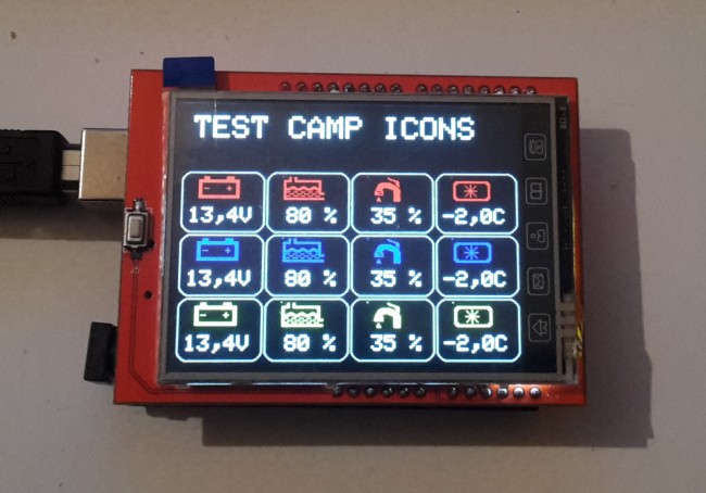

Ledki bardzo przyjemne i proste w obsłudze.
Mała choinka na święta z 15 x WS2812B
Kręcone kalkulatorem przy zgaszonym świetle i nie widać samej choinki ale kolory widać.
Przy okazji testuje mały LCD 2.4' kolorowy bo zwykły alfanumeryczny to przeżytek.
Wersja biedna - ikony 1 kolorowe przez co może się uda całość upchnąć w Arduino UNO.
Czekam na przesyłkę z większym LCD 3.95' i przetestuję ikony wgrywane z SD w pełnym kolorze.
I jeszcze dzisiejszy test na LCD 3.5' ale docelowo czekam na LCD 3.95'
Nie chce pisać nowego postu dlatego aktualizuje o kolejne testy.
Tło przycisku wgrywane z SD po małej optymalizacji całość 12 przycisków rysuje się 20 sek :(
Myślę że da się to przyspieszyć a po przejściu na Arduino MEGA tło można zapisać w programie więc będzie jeszcze szybciej.
Zdjęcie słabo widać ale w realu dużo ładniej bez rastra.

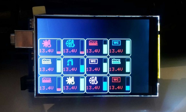

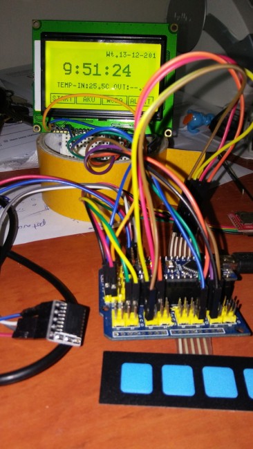

o proszę nie tylko ja wpadłem na taki genialny ;) pomysł żeby wykorzystać arduino do roboty w kamperze :)
wczesna beta :)
Plik ściągnięto 85 raz(y) 492,07 KB

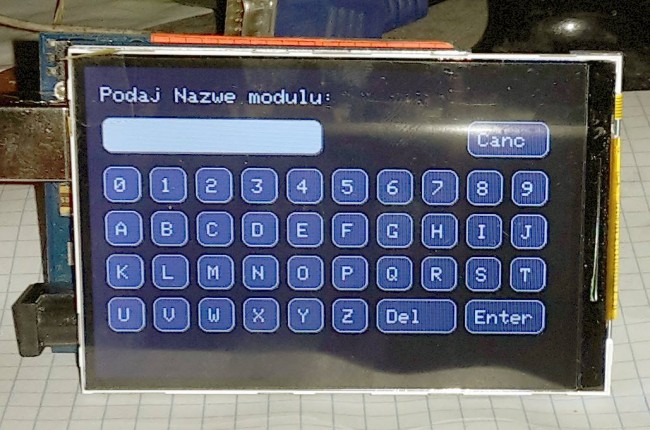

Też myślałem na początku o takim LCD ale za dużo pinów zabiera.
Później padło na 4x40 znaków po I2C.
Niedawno "janusz" z naszego forum zaprezentował fajny LCD i się na niego całkiem przesiadam ;)
Jeszcze się mieszczę w UNO ale z grafiką chce poszaleć i trzeba będzie użyć MEGA :)
Dialogi robię w formie funkcji do wykorzystania w różnych miejscach przez co grafika będzie w miarę spójna.
Kolejne ekrany czekają na ożywienie a tymczasem listonosz już dzisiaj ma zapukać z docelowym LCD 3.95 z dotykiem :D 20 dni od zamówienia
Dla zainteresowanych mogę udostępnić wersje skompilowaną.

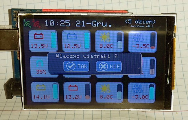

Dialog TAK NIE
Plik ściągnięto 75 raz(y) 154,22 KB
Podawanie liczb
Plik ściągnięto 63 raz(y) 127,6 KB
Podawanie opisu

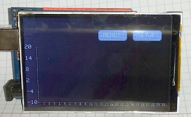

Wykres
Plik ściągnięto 83 raz(y) 111,91 KB

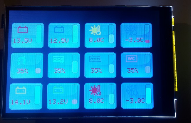

A to testy nowego LCD 3.95 z TouchPadem który dzisiaj rozpakowałem :D
Obraz jest trochę gorszy od 3.5' . Widać lekki raster i migotanie podświetlenia.

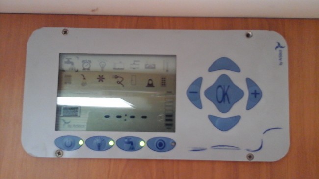

Mam (chyba) uszkodzony wyświetlacz. Nie jestem zbyt biegły (a nawet wcale) w temacie, ale znajomy elektryk polecił mi dopytać Was o ewentualną wymianę mojego wyświetlacza na taki jak tu prezentujecie.
Wiem, że do tego Arduino potrzebny byłby mi program. Czy jest jakaś szansa na pomoc?

Wyswietlacz raczej jest OK jesli juz to sterowanie ma problem. Ten twoj znajomy to raczej nie elektryk.

Program udostępnię zainteresowanym ale ja bym zaczął od możliwości naprawy tego co masz.
Możesz dać fotki jak to wygląda w środku ?
Jeżeli nie ma żadnych pomiarów a wyświetlacz działa to pewnie jest jakiś moduł osobny do pomiarów nie ma komunikacji z modułem z LCD.
Może jakieś wtyczki trzeba wyjąc i włożyć kilka razy to się może przeczyszcza trochę.
Na jakiś czas to może pomoc i przy okazji w diagnozie.

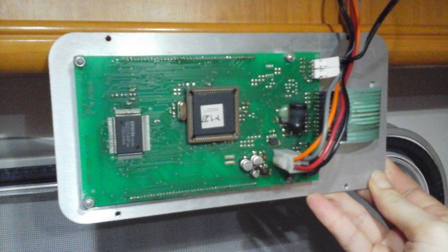

g
Witaj
Przesyłam fotkę od środka. Przyciskami obok ani pod wyświetlaczem nic nie można zmienić, jedynie włączyć lub wyłączyć pompę.
Arek
Plik ściągnięto 73 raz(y) 709,81 KB

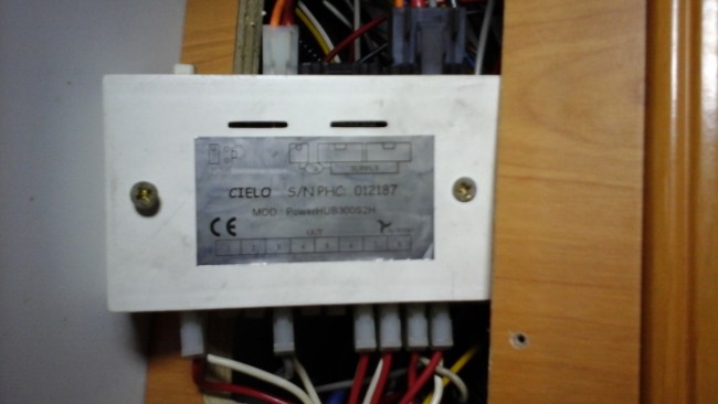

Mam jeszcze w środku coś takiego
Plik ściągnięto 83 raz(y) 476,89 KB

Elektronika w Twoim kamperze jest zupełnie inna od wszystkich innych elektronik w kamperach. Jest to wynalazek firmy Artsilici i stosowany też w Rimorach. System jest oparty na magistrali cyfrowej , coś w stylu CAN. Zasilanie urządzeń nie odbywa się z centralnego punktu tzw. elektrobloku ale z rozrzuconych po kamperze "węzłów" (nodów) połączonych magistralą . Próba zastąpienia tego systemu jakimś innym "tradycyjnym" systemem np. CBE czy Schaudt wiąże się z przebudową instalacji elektrycznej. Wydaje mi się że w Twoim przypadku problemem nie jest moduł wyświetlacza a raczej któryś z nodów,
