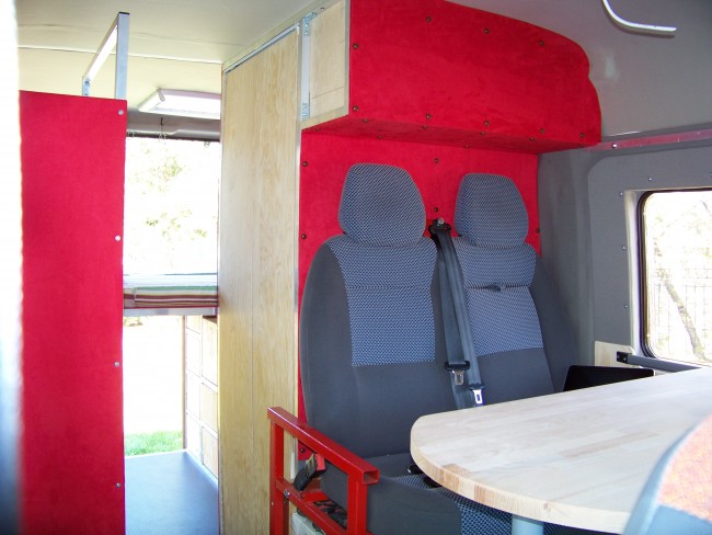

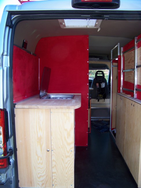

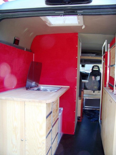

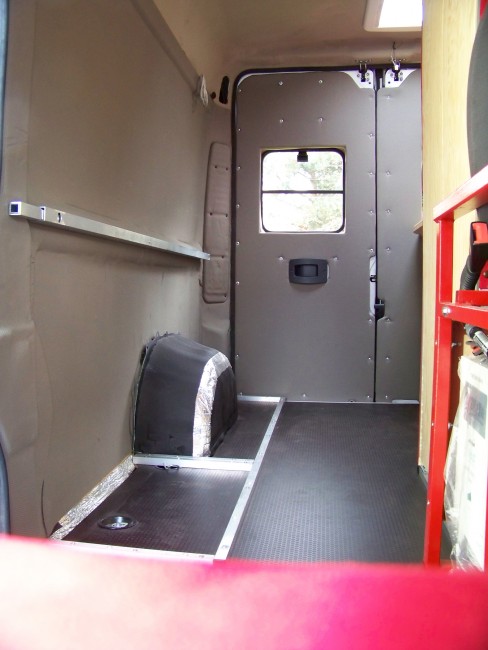

Joko, taka funkcjonalność auta była podstawą powstania projektu, a później zabudowy mojego
Ducato, natomiast ja nie miałem, ani takiej wyobraźni, ani zdolności, ani narzędzi, ani kasy, ani ...., ani .... itd. jak w Twoim projekcie :lol:
Dlatego też ograniczyłem się jedynie do tego, że lewa strona auta to stała zabudowa, gdzie
zgrupowane są wszystkie instalacje, woda, prąd i gaz, czyli tam jest kuchnia i łazienka oraz
cała część wyposażenia elektrycznego.
A prawa strona zabudowy to w moim wypadku dwa oddzielne moduły, które mogą funkcjonować
niezależnie od siebie i być montowane lub wymontowane z auta w miarę potrzeb, ilości osób
podróżujących autem, czy konieczności uzyskania dodatkowej przestrzeni ładunkowej np. dla zapakowania do środka rowerów, czy też przewiezienia jakiś większych elementów na budowę

Greg, a jak masz rozwiązane mocowanie tych wymiennych modułów ?
Widzę profile na podłodze i ścianie ale nie widać dokładnie czy to jest przykręcane, zaczepiane, zaciskane ?
Czyli tam gdzie masz instalacje to zrobiłeś na stałe , aby nie było problemu z przyłączami. Też się zastanawiam, czy nie zrobić w jednym miejscu, ale tak aby przesuwając moduły w jakimś sensownym zakresie mieć je w zasięgu.
A jak Ci się sprawdza to modułowa wersja w praktyce, często z tego korzystasz ?
Ja tego kampera którego mam teraz , często używam jak potrzebuję coś załatwić , co wymaga albo długiej jazdy, albo gdzieś dłuższego czekania, bo czuję się swobodniej niż jak jestem osobówką . Tak się nauczyłem i jak mi się taki wyjazd przytrafi jednak osobowym, to czuję się jak bezdomny :haha:
Taki blaszak , którego można szybko przekonfigurować i dostosować do aktualnej sytuacji, na pewno sprawdzi mi się bardziej niż typowy kamper.
W wyjazdach turystycznych też będzie praktyczniej, bo ja podróżuję często, ale krótko (szybkie wypady) i nie zagrzewam długo miejsca, więc mobilność jest ważnym atutem.
Obawiam się tylko czy będę potrafił się przyzwyczaić do mniejszej kubatury.
Teraz mam kampera 7,65 na dwie osoby, więc różnica musi być odczuwalna. Wszystkie moje kombinacje z tymi modułami mają głównie na celu znalezienie możliwie najwięcej miejsca ile tylko się da i takie zaaranżowanie wnętrza aby zlikwidować to co zbędne.
greg_31
Twój sprzęt: Fiat Ducato H2L3 jeszcze blaszak
Dołączył: 04 Kwi 2015
Otrzymał 4 piw(a)
Wysłany: 2016-11-07, 16:38
Jako podłogę mam jeden element sklejki dociętej na CNC z wypustkami antypoślizgowymi
(stosowana jako zabudowa podłogi w busach) i tak jak w busach jest ona zamontowana do podłogi Ducato z wykorzystaniem śrub i miseczek, w których dodatkowo przewidziano miejsce na umieszczenie uchwytów do mocowania ładunku.
W miejscach gdzie rozplanowałem elementy zabudowy nawierciłem sklejkę i zamontowałem nakrętki z kolcami zapobiegającymi ich obracaniu (takie jak do drewna), nakrętki włożone są od spodu i dociągnięte od góry śrubami, które dodatkowo posłużyły do zamontowani dolnych profili aluminiowych od konstrukcji szafek i ścian łazienki.
Natomiast profile pionowe od szafek i ścian łazienek montowane są do do nitonakrętek, które osadzone są w profilach tworzący szkielet konstrukcyjny paki Ducato.
Tak samo dokręcone są profile poziome mocowane do elementów konstrukcyjnych dachu auta.
Niestety nie jestem w stanie obecnie ocenić do końca jak sprawuje się taka konstrukcja w eksploatacji, bo projekt jest jeszcze nadal na ukończeniu, a z tag wykonaną zabudową zrobiłem obecnie jedynie ok 100 km :(
