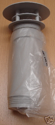

Witam!
Mirekmat napisał/a:
Chcąc ogrzewanie używać w czasie jazdy/Trumatici klasy3000 5000/należy na istniejący komin założyć dodatkowe daszki/typT@ lubT3/
-to jest dokladne wyjasnienie.Kominek "do jazdy" wyglada tak:Rozni sie od "zwyklego tym ze ma trzy pierscienie w gornej czesci.Pozdrawiam.Stefan.

Wysłany: 2008-11-13, 09:30
miałem takie coś zamontowane i przy szybszej jeździe nie pomagało piecyk gasł
stefan
Nazwa załogi: Majka i Stefan
Dołączył: 25 Wrz 2007
Piwa: 2/4
Skąd: okolice Duesseldorfu
Wysłany: 2008-11-13, 14:52
Witam!
-ale
Mirekmat napisał/a:
Generalnie długośc rury wydechowej plus to co wystaje ponad dach nie powinno przekraczać 300cm.Kominek ponad dachem przedłuża się najczęściej w przypadku gdy w pobliżu kominka montujemy jakieś skrzynki pudła czy klimy które mogą zakłócić prawidłowy ciąg kominowy.Od wysokości kominka nie zależy czy ogrzewanie może być używane w czasie jazdy
-tu kolega wczesniej odpowiedzial. :ok Pozdrawiam.Stefan.

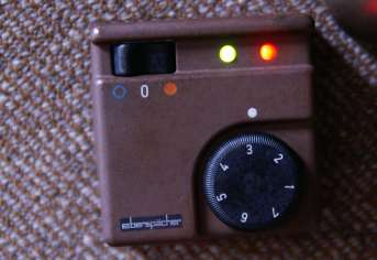

A czy cos takiego ktos widział, nie chce zakładać nowego tematu, urządzewnie raz działa raz nie , zainstalowane jest w VW T3 DEHLER, czasem zapala sie czerwona dioda i milknie ???

wyglada jak termostat do nagrzewnicy domowej ???
nie mam pojecia

Czy ten regulator steruję pracą nagrzewnicy elektrycznej. jeśli tak to jest on powiązany z termostatem. Lampka żółta wskazuje podłączenie urządzenia do czynnej instalacji elektrycznej, natomiast czerwona sygnalizuje pracę grzałki. Jeśli świeci grzałka grzeje. W momencie kiedy termostat przerwie zasilanie grzałki czerwona gaśnie. Czas pracy grzałki jest uzależniony od ustawienia pokrętła na określoną cyfrę, której przyporządkowana jest temperatura.

To orginalne ogrzewanie montowane w tych autach , zadna samoróbla :gwm

O.K. ale czy gazowe czy elektryczne. Może to przeoczyłem.

To jest urządzenie Eberspecher, zasilane benzyną ( to samo co Webasto tylko inny producent )

Może być też zasilane olejem napędowym,w zależności "na co "jeżdzi autko.W t-3 jest specjalnie robione pod ten samochód ogrzewanie a ma nieszczęśliwie umiejscowiony wylot spalin w okolicach tylnego lewego koła.To umiejscowienie powoduje,że błoto,śniegzreperować każdy naprawiacz Webasto czy Ebesprecher. zatykają wylot co prowadzi do zniszczenia czy tylko uszkodzenia pieca.Generalnie powinien Ci je

Niestey dzwoniłem do serwisu w Lublinie, to powiedzieli że za stare, ze nie ma schematów, i nie ma części i w ogóle d.........pa

Nieraz na niemieckim ebey-u pokazuja sie starsze modele termostatow.
http://cgi.ebay.de/Ebersp...1QQcmdZViewItem
nie za bardzo sie znam, a nie mozna dobierajac parametry wykorzystac termostatu nowszej generacji?
