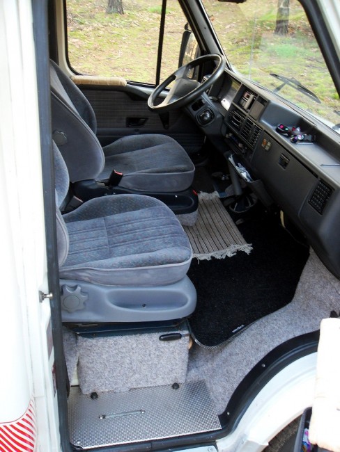

W nawiązaniu do korespondencji nt tłumienia wklejam tutaj foto poglądowe dla Kolegi z forum.
W pierwszym tak olepiłem taborety.
Plik ściągnięto 18 raz(y) 329,51 KB
Pod fabryczną wykładziną wszystko co białe, było wyklejone tą gąbkopodobną czarną matą 10mm.
Plik ściągnięto 16 raz(y) 209,02 KB

Dzięki Socale za fotkę :pifko super wygląda,muszę chyba też tak wyłożyć bo wkurzająca jest ta mata (jak w Starze 28)..a co do wygłuszenia to wyklejałeś może wewnątrz drzwi ?
Piwa: 524/636
Wysłany: 2019-02-05, 22:52
Drzwi już nie zdążyłem. Sprzedałem go zbyt pochopnie. Ale pamiętam, jak wstawiałem centralny zamek, to dojście do wytłumienia właśnie rezonansów, jest dobre. Dużo dużych dziur pod tapicerką.

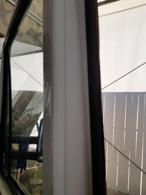

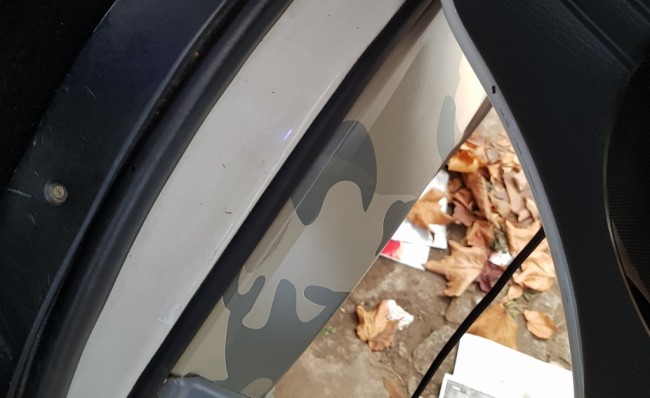

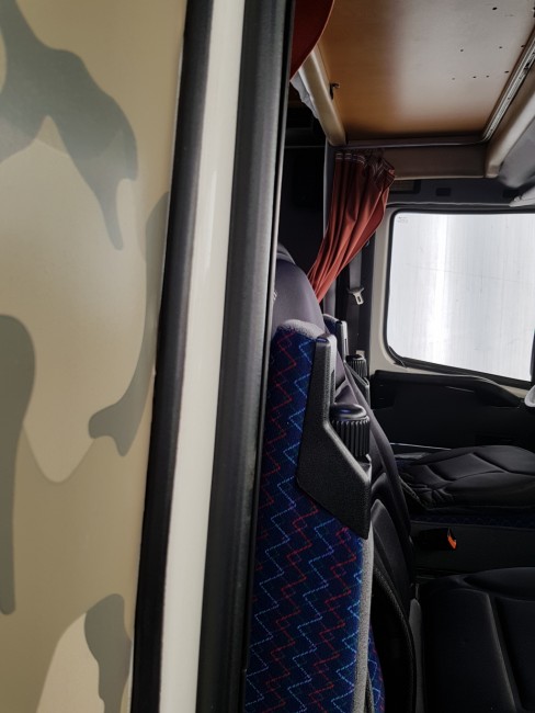

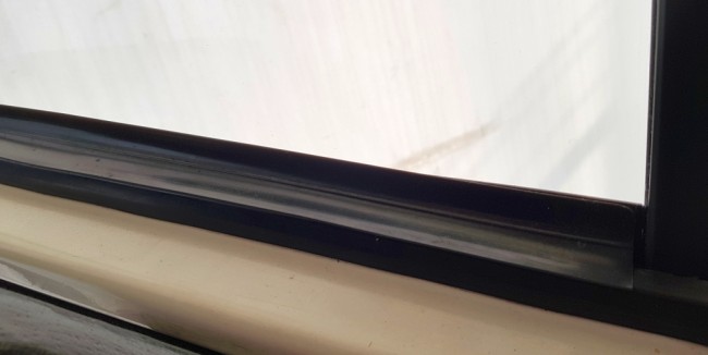

Jeszcze o walce z hałasem, pisałem o tym już kiedyś. Po zrobieniu podstawowego wygłuszenia proponuję jeszcze założyć dodatkowe uszczelki drzwi i opuszczanego okna. Jest naprawdę wielka różnica. Przed ich montażem było bez większego znaczenia czy jechałem z otwartym oknem czy zamkniętym, hałasowało podobnie. Teraz gdy zamknę okno jest aucie o wiele ciszej. ;)
Mam to już kilka lat i się sprawdza. Uszczelki w drzwiach i "ościeżnicy" są samoprzylepne tak wielkością dobrane by po zamknięciu się stykały, wsuniętą kartką papieru sprawdzałem przyleganie.
Pod oknem jest samoprzylepna silikonowa uszczelka.
Plik ściągnięto 18 raz(y) 629,89 KB
Plik ściągnięto 17 raz(y) 719,11 KB
Plik ściągnięto 13 raz(y) 276,21 KB
Szyba opuszczana
Plik ściągnięto 12 raz(y) 217,67 KB
