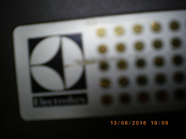

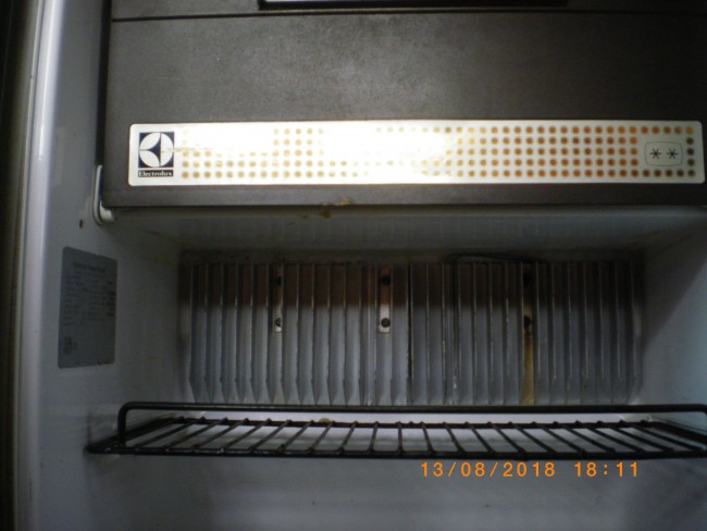

Lodówka Electrolux Dometic RM400C

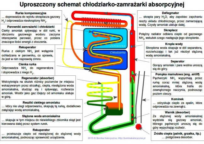

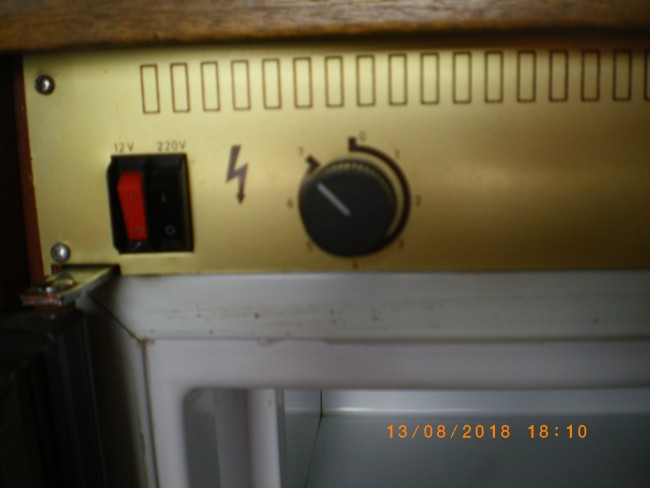

Mała wydajność pracy lodówki może być skutkiem "zapchania się" obwodu (rurek) gazem, lodem czy wodą lub zbyt małą różnicą temperatur między warnikiem a radiatorem. Może być też wynikiem nieszczelności układu i wycieku czynnika chłodniczego, ale to na szczęści nie zdarza się zbyt często. Pierwszą usterkę zazwyczaj udaje się usunąć poprzez: - pozostawienie lodówki w cieple na 24-48 godzin - wymontowanie lodówki i kilkukrotne odwrócenie jej na bok i do góry nogami - intensywne podgrzewanie suszarką lub opalarką poszczególnych elementów obwodu w godzinnych odstępach. Usterka druga może być spowodowana: - uszkodzeniem elektroniki sterującej (w modelach całkowicie automatycznych należy dokładnie zapoznać się z instrukcją obsługi ponieważ występują pewne uzależnienia - przykładowo przełączenie z 12V na gaz następuje z kilkunasto minutowym opóźnieniem) - uszkodzeniem grzałki na 230V - uszkodzeniem grzałki na 12V lub przekaźnika załączającego zasilanie 12V dopiero pouruchomieniu silnika - zakręconym zaworem gazu - zabrudzonym palnikiem lub zbyt małym płomieniem ogrzewającym warnik. Statystycznie najwięcej problemów stwarza właśnie palnik i zapewne on będzie wymagał naszej uwagi. Osobiście nie jestem zwolennikiem grzebania przy gazie bez braku wiedzy i narzędzi, ale opiszę typowe usterki, jako że materiał ma jedynie charakter edukacyjny i zapewne nikt nie będzie ryzykował życia własnego i najbliższych grzebiąc w instalacji gazowej.

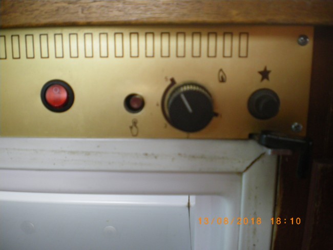

Lodówki z "ręcznym" iskrownikiem mają wbudowane okienko, dzięki któremu widać czy płomień się zapalił. Płomień ogrzewa również termoparę, która wytwarza na tyle dużo energii elektrycznej, aby elektromagnes mógł podtrzymać zawór gazu w pozycji otwartej. Po zgaśnięciu płomienia lub przy jego niewłaściwych parametrach termopara generuje zbyt mało energii i następuje automatyczne wyłączenie dopływu gazu do palnika. Lodówki z iskrownikiem automatycznym mają dodatkowy czujnik, który wyłącza generator iskry po pojawieniu się płomienia. Stanowi też informację dla logiki lodówki o sytuacji awaryjnej. Tak, więc samoczynne gaszenie płomienia może być skutkiem - zbyt małego płomienia - niewłaściwego lub zanieczyszczonego paliwa gazowego - sadzą, która spadła z komina na palnik (przy częściowo niedrożnej dyszy sporo sadzy potrafi się osadzić na "ślimaku" wydłużającym tor spalin zawieszanym wewnątrz komina)
- rdzą, która spadła z komina na palnik - krzywą lub rozkalibrowaną dyszą palnika (skutekczyszczenia dyszy stalowymi drutami wyciągniętymi ze szczotki drucianej) - kominem zapchanym sadzą, rdzą lub larwami owadów - brakiem fabrycznej blaszanej osłony palnika
- niewłaściwie zamontowanym lub niewłaściwie dobranym układem wspomagania przepływu powietrza chłodzącego (wiatraczki)

Zamowiony termoelement dotarł i już go zamontowałem.
Lodóweczka śmiga aż miło :szeroki_usmiech
Dzięki za zainteresowanie i pomoc :spoko
