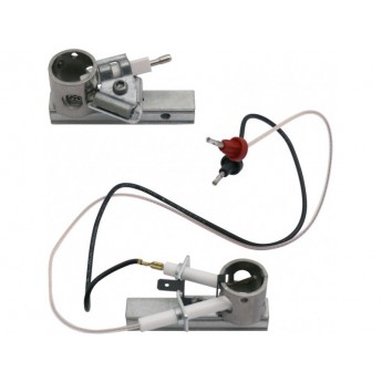

Wysłany: 2019-05-08, 20:43
tu masz przykład, jeden kabelek to iskrownik drugi to termoelement

Wysłany: 2019-05-08, 20:49
lodowka elektrolux 103 L TYP C40 tak napisano na tabliczce.Miałem takie podejrzenia ,bo jak nim przesuwałem bliżej dalej od płomienia czasem załapał. Jak to się fachowo nazywa żebym mógł kupić ?

Wysłany: 2019-05-08, 21:03
Wojtek, to się nazywa termopara. Jeśli płomień masz prawidłowy w sensie kształtu, to końcówka termopary powinna rozgrzać się do wyraźnej czerwoności na ostatnich kilku mm do 1 cm, i tylko wówczas działa. Jeśli po odpaleniu i przytrzymaniu, końcówka termopary nie rozgrzewa się wystarczająco, to ją po prostu delikatnie nagnij nad najgorętszą część płomienia. Jest to rurka miedziana wyglądająca jak grubszy drut, więc nie zagnij na amen.
