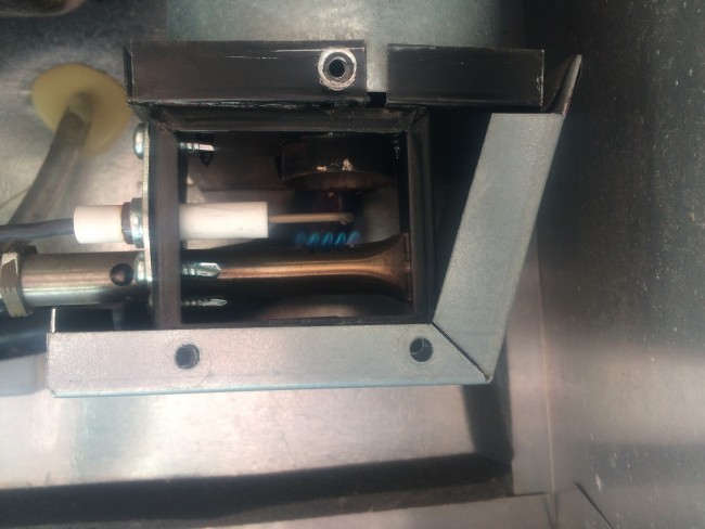

Vitaycie Koledzy.
Moje szare komórki albo uległy rozkładowi albo problem jest poważny.
Lodówka, na 12V podczas jazdy oraz na 230V ze słupka działa prawidłowo.
Błyskawicznie (2-3 kwadranse) osiąga niską temperaturę na dowolnym prądzie.
Natomiast na gazie efekt jest odwrotny, wnętrze lodówki osiąga temperaturę wyższą niż otoczenia.
Zajrzałem gdzie trzeba, sprawdziłem co trzeba i... poległem. Po prostu nie wiem co zrobić.
Płomień jest ładny, niebieski, komin drożny, żadnych pajęczyn itp. Wszystko jak z fabryki.
Komin na górze/wylocie spalin ma fabrycznie założoną kształtkę blaszaną, zdjąłem ją i wyjąłem drutowaty wycior z blaszaną świdrowatą skrętką - znam jej rolę dlatego sprawdziłem, nie ma nawet jeszcze korozji na niej.
Chcielibyście się nad moim problemem zastanowić i coś napisać?
IMG_6687.JPG Płomień. |
| Plik ściągnięto 29 raz(y) 526,91 KB |

| Socale napisał/a: | | Płomień jest ładny, niebieski, komin droż.........wnętrze lodówki osiąga temperaturę wyższą niż otoczenia. |
Palisz ognisko w lodówce i dziwisz się że się nagrzewa
A serio to nie uznaje ognia poza piecem i kuchnią , czasami świece
Kombatant fan SAN ESCOBAR
Pomógł: 12 razy Dołączył: 21 Sie 2011 Piwa: 563/753 Skąd: z Rumi przez jedno i
Wysłany: 2019-04-15, 20:50
To jest ładny płomień ? to jakiś wypierdek ognia , szukaj ciśnienia w układzie albo dysza przytkana . Za chwilę lodówka wyświetli kod 09 |
| Wyświetl szczegóły |
Kombatant lawendowy
Pomógł: 36 razy Dołączył: 22 Maj 2009 Piwa: 355/86 Skąd: Częstochowa
Wysłany: 2019-04-15, 21:34
Wojtek , masz butlę z propanem?
Wymień butlę na nową z czystym propanem , a jak to nie pomoże to czyszczenie dyszy.
Tak jak Adam napisał płomień jest stanowczo za mały.
_________________ Polub nas na facebooku https://www.facebook.com/MebleRenee |

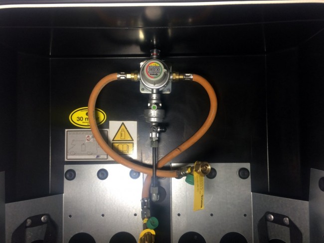

Pomógł: 72 razy Dołączył: 07 Sty 2012 Piwa: 523/632 Skąd: Gubin
Wysłany: 2019-04-16, 20:19
Brawo Adam, Brawo Andrzej.
Na przeglądzie poleciłem wymienić reduktor na nowy, bo jak wstawiałem zbiornik LPG to założyłem reduktor używany a chciałem mieć pewny, nowy.
Chłopaki zlecenie wykonali ale założyli 30 mBar - absolutnie nieświadomie popełnili błąd.
Jeden telefon sprawdzający i uzyskałem odpowiedź że na bank wstawili 30mBar bo 50mBar nawet nie mają na półkach bo nikt tego nie chce a pracownik... tylko pracuje.
- Ok, nie ma problemu.
Nowy 50mBar już jedzie do mnie i zapewne problem zostanie rozwiązany. Jeśli jednak nie, to będę drążył dalej, tymczasem Wam, za myślenie i stosowanie wiedzy,

A gdzie mogę zobaczyć jak wygląda prawidłowy płomień?
Mój może za niski ale drży i jest niebieski, dlatego uznałem że prawidłowy. Lecz nie szumi tak jak wcześniej a pamiętam, Bronka zapewniałem że jak szumi to ok bo i ja tak mam. Miałem.
Fakt, niedogrzany układ w efekcie ogrzewa. |
Wysłany: 2019-04-16, 20:47
50 m bar do nowego auta ??? |
Wysłany: 2019-04-16, 21:36
| MECENAS napisał/a: | 50 m bar do nowego auta ??? |
O q...va.
Tak miałem fabrycznie, widać naklejkę (patrz foto).
Ja pi...le już "znalazłem błąd" a tu okazuje się że wsio prawidłowo.
Dobra, brniemy dalej. Adam, masz gdzieś foto jak wygląda prawidłowy płomień? Pójdziemy w tym kierunku.
