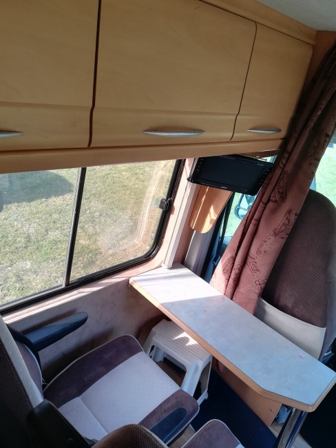

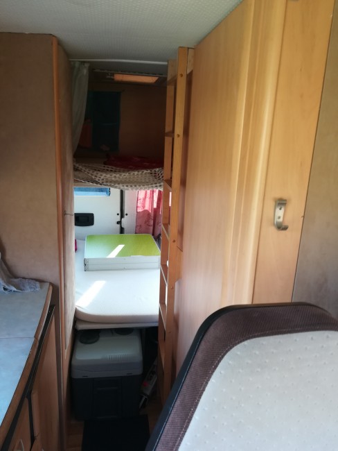

ja mam raczej standardowy układ i nie narzekam na brak miejsca a łózko ma 125cm szerokości
spokojnie 2 osoby śpią a nawet 2 osoby i dziecko pomiędzy mimo że ma swoje pięterko.

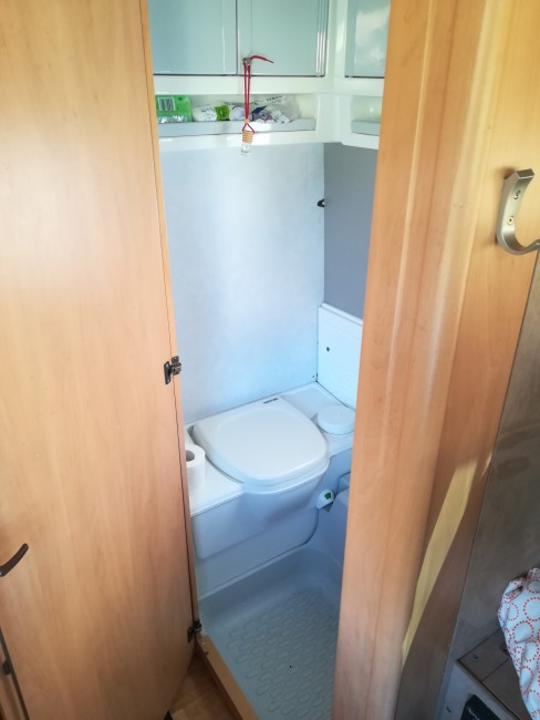

miejsce w jadalni tudzież salonie jest też sporo jedynie przejście pomiędzy kuchnia a drzwiami łazienki jest komfortowe dla jednej osoby dwie muszą się przepychać.

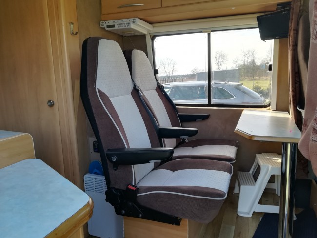

Ducaciak, czy przedni fotel się obraca? Stolik wydaje się bardzo wąski, wystarczający dla osób w drugim rzędzie.

tak fotel się obraca.
stolik wystarczający nie jedna impreza przy nim dała rade i niedzielny obiad też.

Maciej S. - ten Twój układ jest bardzo fajny i doceniam pomysłowość, szczególnie sposób chowania kibelka jest ekstra. No i miejsca na jadalnie masz na prawdę sporo na tych zdjęciach. Spędziliśmy cały dzień z taśmą klejącą w środku rozrysowując sobie różne układy i po prostu Twój układ do mnie nie przemówił z dwóch powodów; chcę mieć dużo miejsca w "garażu" i tam zamontowane wysuwane, metrowe szuflady oraz nie chcę składać łóżka za każdym razem. W twoim projekcie trochę za mało tego miejsca pod łóżkiem się robiło jak na moje potrzeby.

Tyle miejsca ile ma Dukaciak na stolik jest dla mnie wystarczające - laptop się zmieści i talerz z kanapkami też.
Co do łazienki mam pomysł, żeby przez większość czasu robiła za szafę z wiszącymi regałami Ikea Skubba (zamontuje też parę magnesów, żeby się nie kołysały w czasie jazdy). Na czas prysznica regały byłyby wyciągane na pałąku na zewnątrz łazienki, a sama łazienka byłaby rozsuwana. Widziałem już gdzieś takie rozwiązanie i bardzo mi się spodobało.
Zastanawiam się tylko czy robić klapę w boku na wyciąganie kibelka?

Ciachowit, lodówka maluszek. 40l? Nie wiele tam wcisniesz.
Obrotnice możesz k u pić jak wlodo pisze z fotelami. Ale faktycznie podstawę w każdym przypadku trzeba skracac.

Nie straszcie chłopaka obrotnicami, mam ten model z pierwszego linku, podnosi fotel o 4 cm i żadnej tragedii nie ma. Na zdjęciu prowizoryczny blat ale wysokość już na zamontowanych ostatecznie uchwytach. Mam 180 cm wzrostu.
Jak masz dobre, niestyrane fotele i nie znajdziesz nic rozsądnego z Sharana i spółki (a nie jest łatwo trafić) to bierz te z pierwszego linku. Waży połowę mniej niż ta druga ale jest solidna, komplet śrub w zestawie. Poszukaj innego dostawcy ta cena z alle jest zawyżona o 50zł od ceny detalicznej reimo i dobrą stówę od ceny przyzwoitego dystrybutora.

U mnie zrobiło różnice. I w jednym i w drugim fotele były za wysoko do jazdy. Szczególnie teraz po 5000km odczulem to bardzo. Musiałem podkładac poduszkę z tyłu :dupa i pod nogami miałem podkładkę że złożonego stopnia. Bolały mnie podudzia. Szukam fotele już z obrotnicami i będę robił podstawy sam.

Oryginalne fotele z ducato mają regulację położenia siedziska, można regulować kąt względem podłogi, więc można skorygować ustawienie po zamontowaniu obrotnicy.
