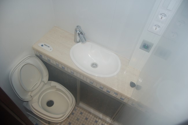

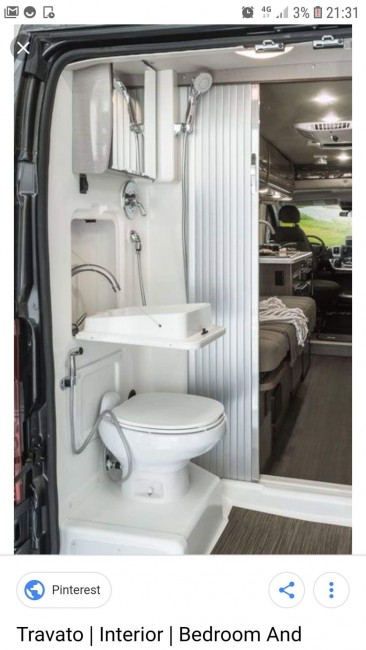

Ciachowit, dobra poslodziles...
Tak sobie myślałem... Może kibel wstawić do tyłu? A z przodu zrobic wyrko rozkładane z dwóch ławek po prawej i lewej? I kawałek dalej w stronę kierowcy kuchnie mała. Jeśli drzwi będą otwierane do kibelka można w nocy odrazu wstać do kibelka.... Fotele obrotowe i mały stolik zdejmowany pomiędzy nimi....? Kibelek jak na zdjęciach.
Druga opcja z kiblem na l2h2 który kiedyś był wystawiony na sprzedaż. Wyglądał na orginal. Podkowa z tyłu. Kibel zaraz za kierowca. Jeden fotel chyba obrotowy żeby łatwiej było przejść. Ale pewny nie jestem. Ale też fajna opcja.

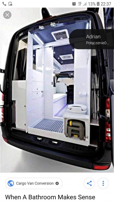

To rozwiązanie jest całkiem spoko. Z tym, że ja zrobiłbym kibel z tyłu całkiem, obok kibla szafę na rowery np? Potem właśnie łóżko a na końcu mini kuchnie że stolikiem pomiędzy fotelami.

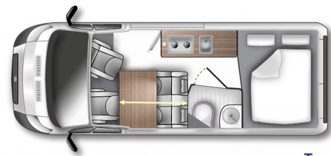

Maciej S., kibelek 65cm szerokości , łóżko 120 szerokości. Mamy 185cm plus 5cm na zapas. 190cm. Zostaje nam 120cm na kuchnię. Stolik po obroceniu foteli wstawiamy na jednej nodze pomiędzy fotele. Wyciągany na czas jazdy.
Paszczak kibelek z maceratorem to jest moc! Ostatnio pokazywałem niemieckim turysta. Byli w szoku, że opróżnianie kasety trwa 15 sekund. I nie trzeba wyciągać... |

Czy ktoś może napisać, jaka może być odległość zaznaczona żółtą strzałką? Czyli odległość od końca blatu do zagłówka? Generlanie chodzi mi o optymalny wymiar jadalni - od progu, gdzie podłoga w części bagażowej w blaszaku się obniża do końca zagłówka tylnego rzędu. Oczywiście przednie fotele się obracają i 4 osoby wygodnie mogą zjeść posiłek.
U Agata ta odległość jest spora i wynosi 160 cm (kiedyś się go pytałem). Ale on ma Merca XXL i może sobie zrobić mega jadalnię :D
Czy 130cm starczy? Jakie wymiary mają stoliki w Waszych kamperach?
