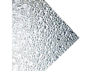

Nie chce mi się czytać całego tematu a i tak niewiele mam do napisania.
Czy rozważałeś płyty poliwęglanowe? Są różnych grubości, najcieńsze bodaj 3mm.
Dobre też są płyty ornamentowe, z jednej strony gładkie na ścianę a wzorem do wewnątrz. Np wzór w kropelki lub maskujący, to nawet jak gwoździem porysujesz to będzie to świetnie zamaskowane.
