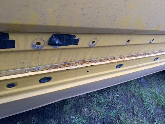

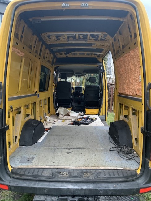

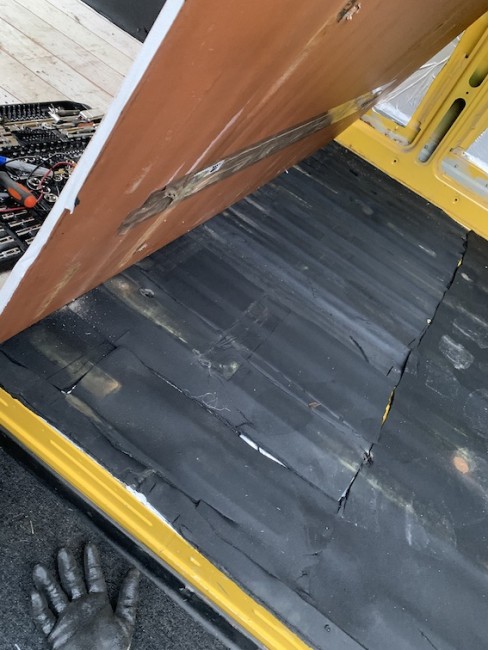

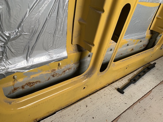

Dzisiaj ciepły dzień w miarę więc ruszyłem z robotą i rozebrałem Czikite do blachy gołej.
Po świętach oddaję do poprawek blacharskich po rozebraniu okazało się, że jest tego więcej... :evil: ruda atakuje jak to w mercu przez fuszerkę w fabryce. Njgorsze łączenie blach na wysokości listew bocznych na zewnątrz i wewnątrz.
Panele boczne zostawiam sobie jako szablony otworów na spinki. Ciekawe, że część jest z plastiku warstwowego a część z płyty plecówki.
Swoją drogą stosuje się na ścianki tylko sklejkę? ktoś robił z innych materiałów ?
Ciekawostkę odkryłem po podniesieniu podłogi. Okazało się, że jest pod nią mata butylowa z alu a na niej dodatkowo mata kauczukowa 10mm. Zostawiać? Poprawiać? podpowiedzcie proszę.
Podłoga jest wykonana ze sklejki 10mm która składa się z 3 części. Tak robicie czy stosujecie jedną dużą płytę ze sklejki?

KrzysiekW906 napisał/a:
1. Njgorsze łączenie blach na wysokości listew bocznych na zewnątrz i wewnątrz
2. Swoją drogą stosuje się na ścianki tylko sklejkę? ktoś robił z innych materiałów ?
3. Ciekawostkę odkryłem po podniesieniu podłogi. Okazało się, że jest pod nią mata butylowa z alu a na niej dodatkowo mata kauczukowa 10mm. Zostawiać? Poprawiać? podpowiedzcie proszę.
4. Podłoga jest wykonana ze sklejki 10mm która składa się z 3 części. Tak robicie czy stosujecie jedną dużą płytę ze sklejki?
1. Izolacja nadkoli - to Twoja robota ?
Sprawdzałeś podłogę kabiny i jej progi ?
2. Większość stosuje sklejkę.
3. Jeśli robisz dla Siebie - zrywać.
4. Chyba nie ma sklejek o tak dużym rozmiarze, aby podłogę zrobić z jednego kawałka.
U mnie podział wynika z pomieszczeń.

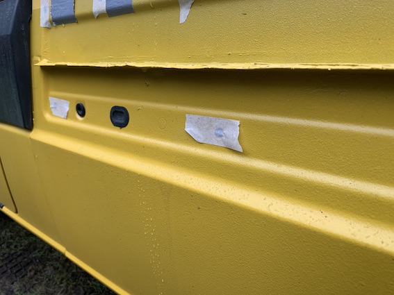

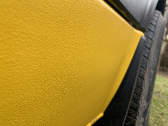

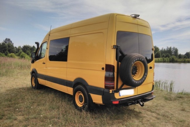

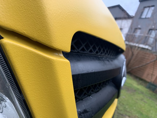

Trochę utknąłem na początku budowy, ale...
Robertunio, dzięki za odpowiedzi - tę izolację w aucie zastałem.
Wszystko ze środka będę wybebeszał robił po swojemu :wyszczerzony:
To co udało się zrobić międzyczasie w zaprzyjaźnionym warsztacie to poprawa blacharki dookoła i problemów z rudą która chciała się koniecznie pojawić.
Pod listwami, cały dół i maska polakierowana RAPTOREM.
Wywalone koło zapasowe na tylne drzwi - będzie miejsce na zbiornik pod autem (gazu może w przyszłości).
Auto juz zarejestrowane jako specjalny kampingowy 4 osobowy 3500 DMC 8-)
teraz czekam na wyższą temp aby ocieplić pianą.
Jak się uda to pokaże jak wyszło.
Jak :shock: ?!
Fotki
Kiedy rejestrowales? Duzo ludzi teraz sie zastanawia co sie zmienilo w procedurze i co jest potrzebne do rejestracji. Opisz prosze bedziemy wdzieczni.

Generalnie testowałem tez kilka środków odrdzewiających i aktywnych w samochodzie wyprawowym-terenowym. Jest tego teraz sporo na rynku. Kolega blacharz użył profesjonalnego środka dla warsztatów blacharskich wiec mam nadzieje że będzie git.
Najważniejsze teraz to „zamknąć” teraz blachę od środka przed dostępem wody i tlenu, dlatego decyzja o pianie zamknietokomorkowej aby od środka nie tworzył się punkt rosy. To jest ważne szczególnie w sprinterach i krafterach niestety bo wiadomo że maja od środka tylko lakier nawet bez podkładu.... muszą rdzewieć.
Jeśli chodzi o rejestracje na kampera to najważniejsza jest firma mająca uprawnienia do zmian konstrukcyjnych samochodów i ich przeznaczenia. Usługa- opis- faktura- badanie diagnostyczne i gotowe
