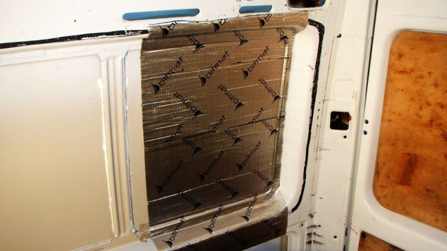

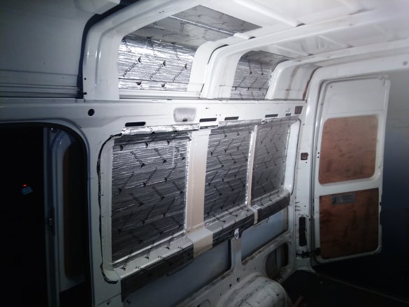

Dzisiaj realnie spełnia się moje marzenie budowy własnego kamperka :lol: wyciszanie Alubutylem.
Plik ściągnięto 2806 raz(y) 43,07 KB
Plik ściągnięto 15 raz(y) 128,46 KB
