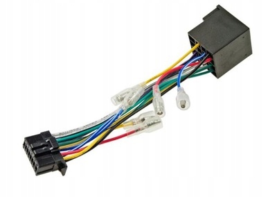

Rigg, a sprawdzałeś złącza na wiązce wtyczki radio<>ISO?
Tam żółty i czerwony mają różne kombinacje łączeń, ale bardziej mi chodzi o to, że one potrafią się rozkalibrować.

Socale napisał/a:
Jak pisałem, prądu nie ma już na wtyczce w nogach pasażera...

Nie fatyguj się, masz gotowca.
Sprawdż czy masz zastosowaną taką wiązkę jak zapodałem na foto wyżej. W tej wiązce złączki pozwalają na dowolną kombinację zasilania radia z podtrzymaniem pamięci. Nie wymaga to nic dodatkowego ale... możesz tracić ustawienia z pamięci. No coś za coś.

Socale napisał/a:
Mam taką wiązkę i do tej wiązki idzie kabel z innej wtyczki? Wiązki? Połączenia?
I właśnie z tamtego połączenia nie ma już stałego plusa.... Co mam jeszcze napisać??
Odciąłem ten kabel kilka centymetrów od wtyczki pod nogami pasażera,
dołożyłem bezpiecznik i podłączyłem do akumulatora.
Radio gra i buczy. Nie będę rwał tapicerki, rozplątywał wiązek żeby znaleźć przyczynę.
Cała reszta urządzeń chodzi, nic nie szwankuje więc dałem sobie spokój.
