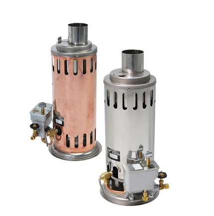

Bardzo dziwi mnie brak pieców na ON. Do łodzi są, a do camperow nie. Kiedyś kupiłem do innego zastosowania taki Refleks m66 https://www.toplicht.de/e...el-heizung/?p=2
Konstrukcja bardzo prymitywna, no ale może ?

DK-Tadeusz napisał/a:
Bardzo dziwi mnie brak pieców na ON. Do łodzi są, a do camperow nie. Kiedyś kupiłem do innego zastosowania taki Refleks m66.
Są piece na ON i z pewnością nie prymitywne ale z pełną automatyką. Pracują od co najmniej czterdziestu lat w samochodach i przyczepach i dalej mają się dobrze.
