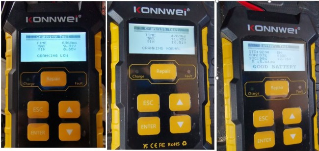

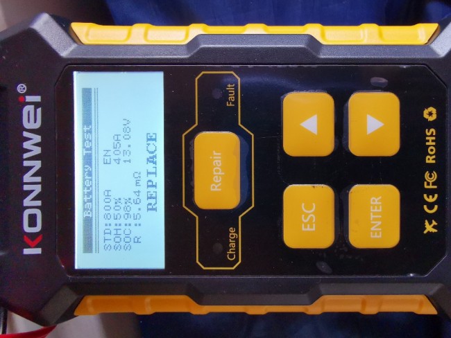

Co do ładowarki to faktycznie ma trochę więcej funkcji ale testowanie chodzi super - jest opcja testowania luzem i w aucie, dodatkowo w aucie sprawdza ładowanie i rozruch.
Koszt z dostawą z Czech na Ali ok 150 zeta.
Zdiagnozowałęm: Aku rozruchowy kampera - super jak nowy!, AGM w zabudowie ok 80%, aku w płaskim aucie 50% - do wymiany
