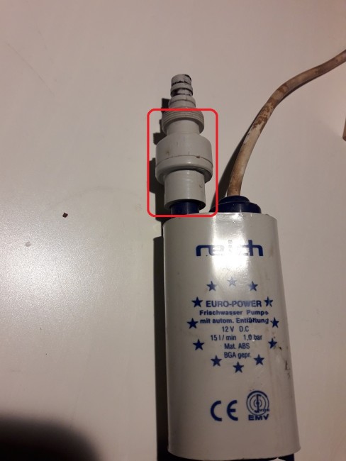

Korzystając z wolnego popołudnia zdemontowałem nieszczęsną pompkę . Po pierwsze ma wydajność tylko ......15l/min i 1,0 bar . :gwm
Może tu jest pies pogrzebany ? Była taka zamontowana od "nowości " :-/
Mam pytanie.....jak /czy w ogóle jest możliwe /rozebrać zaznaczony filtr/zawór zwrotny ?
Chce sprawdzić czy na sitku nic nie siedzi .
Czy ta pompka jest rozbieralna w ogóle ? Czy uszczelniona po wsze czasy ?

MILUŚ napisał/a:
To nie jest "tylko", to jest duże wiadro, napełnione w ciągu minuty.
Szkoda że nie zrobiłeś testu ile w ciągu minuty jest w stanie przepompować wody, byłoby jasne, ale w ciemno spodziewam się że 5 litrowy garnek nie byłby po minucie pełny.
Wywal ten filtr, od nowości to na bank jest zapchany, niestety nie wiem czy rozbieralny ale raczej jest sklejony na amen.

Zablokuj wiatraczek zapałką lub małym wkrętakiem i otwórz kran=włącz pompkę do pracy. Nie może się kręcić.
Rozumiem ;że jeśli silnik się będzie kręcił to znaczy ,że wirnik na wale nie jest zbyt mocno osadzony i w przypadku oporu bedzie stał .
Zrobiłem tak na próbę i jest jak mówisz . Zrobię jeszcze próbę wodną , w zanurzonej w wodzie pompce zdławię wylot. Jeśli to nie będzie zadowalające => nowa pompka :-P

Miałem pompkę zanurzeniową w przyczepie i problem dokładnie taki sam jak Twój. Cały sezon drażniło mnie niskie ciśnienie. W końcu pompka stanęła na amen. Kupiłem nową o takiej samej wydajności (mniejsza niz u Ciebie) i woda siknęła z kranu jak osiemnastolatkowi po czterech browarach.
Pompka zanurzeniowa jest pompą odśrodkową. Działanie jej jest proste jak budowa cepa - działa puki uszczelnienie osi nie puści wody... jak puści robi się coraz gorzej.
Ten dynks na górze to moim zdaniem jest zawór zwrotny (musi być w instalacji). Dmuchnij od strony wlotu i wylotu wody i będziesz wiedział czy jest sprawny. Pozdrawiam.

MILUŚ napisał/a:
Troszkę sprostuję dla potomnych.
Wirnik jest wewnątrz silniczka pompki, poza silniczek wystaje oś wirnika na którym osadzony jest "wiatraczek" czyli element z łopatkami który kręcąc się pompuje wodę.
Często na osi pęka i to powoduje że kręci się wolniej od osi, m/w na równoważni oporów tarcia i pompowanej wody.
Lupa i pęknięcie przy osi powinno być widoczne.

Sorki chłopaki. Czytałem to, co napisał MILUŚ, ale do mojej świadomości nie dotarło. Czasem tak człowiek ma :wyszczerzony:
Jak wirnik("wiatraczek") kręci się na osi, to wszystko jasne. Zasugerowałem się moją awarią - u mnie wirnik silnika stanął na amen. Miałem również kiedyś wiekową pompę ogrodową, pożyczyłem szwagrowi. Oddał po pół roku... trzymania w wodzie. Tam woda dostała się do wirnika silnika, bo jak wstrząsałem to było słychać chlupotanie. Mimo, że rozbieralna nie udało mi się jej uratować.

Niestety jest tak jak napisali przedmówcy. Pompka umiera a dokladnie simering uszczelniający. Woda dostaje sie do wirnika i nic z tym nie zrobisz, tylko wymiana pompki. Mialem w poprzednim kamperze dokladnie taką samą pompke i rok wytrzymywala pozniej koniec o czym przekonalem sie biorąc prysznic bedąc w Portugalii. Kupilem najtańszą comet o zbliżonych parametrach i działała trzy lata a może dłużej, bo kampera sprzedałem z wciąż działającą i dającą odpowiedni strumien wody.

Dzisiaj sprawdziłem pompkę . Prawdą jest różnica w ilości przepompowywanej wody w zależności od podłączenia "+" . Piwko dla saluta :pifko . Pompka po podłączeniu w wodzie dziwnie piszczy . Posikiwanie obecne jej mi nie odpowiada więc zapadła decyzja o zakupie nowej :mrgreen:
