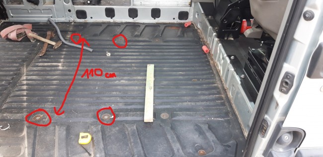

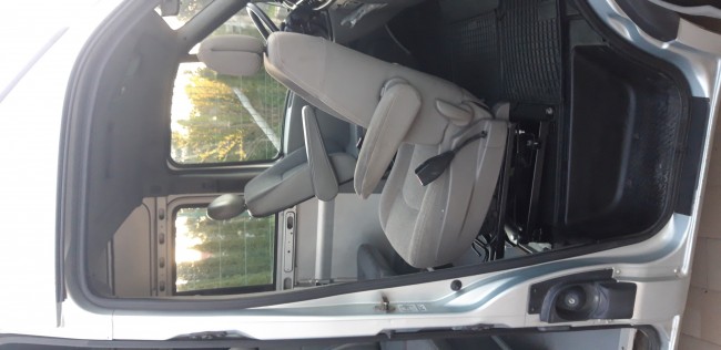

Witam po sporej przerwie ale mało sie działo ostatnio po za zamontowaniem fotela pasażera z obrotnicą(zdjęcia wieczorem) nic sie nie działo, teraz kolej na tylne fotele i tu do Was pytanie, czy stelaż do tych foteli może być mocowany do podłogi poprzez otwór na przelot i np. Śruba fi12 utwardzana plus jakis plaskownik od spodu czy jakieś inne pomysły ??? Oryginalna ławka ma mocowanie w podłużnicach ale ten rozstaw za cholere mi nie pasuje chyba że plaskowniki po całości do oryginalnych mocowań i później do tego mocować mój stelaż pod fotele ?

Aktualizacje
Plik ściągnięto 10 raz(y) 909,92 KB

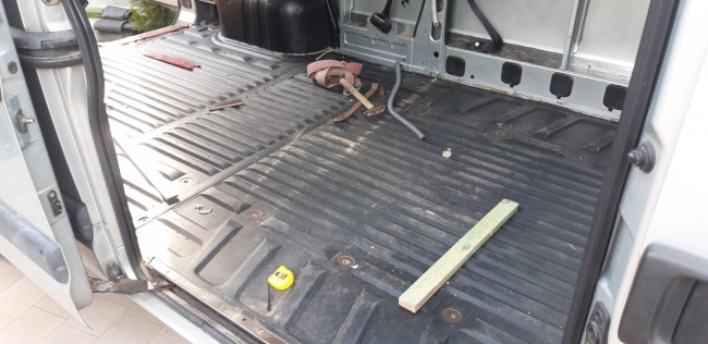

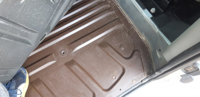

Dziś rozebrałem częściowo zabudowę czyli podłogę, szafkę i kanapę , okazało się że pod oryginalną pod oryginalną podłogą jest już zakonserwowane dosyć solidnie podwozie jakąś farbą prawdopodobnie antykorozyjną więc ja już chyba nie będę niczym poprawiał ewentualnie miejscowo, jeśli chodzi o mocowanie nowych foteli najpewniej wykorzystam oryginale mocowania na zasadzie dwóch płaskowników i dopiero do nich uspawam jakąś podstawę do foteli, ale pytanie do Was czy podstawę tych foteli mocować bezpośrednio do blachy auta czy dopiero po zamontowaniu ocieplenia i sklejki podłogowej ? jak Wy praktykujecie ?
Plik ściągnięto 8 raz(y) 1005 KB

niemiecka konserwacja :) spokojnie to nie ruda :)
Plik ściągnięto 7 raz(y) 1,05 MB
te otwory oryginalne planuje wykorzystać do moich foteli rozstaw miedzy otworami to ok 110cm

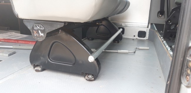

no i planowane nowe fotele
Plik ściągnięto 10 raz(y) 894,36 KB
