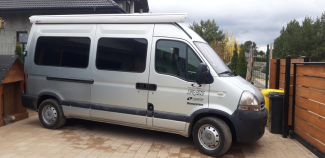

Witam, zaczynam nową przygodę z kamperowaniem czyli kolejna przebudowa busa na kampera, w moim przypadku jest to Nissan Interstar z 2004 roku z silnikiem 2.5 dci 120KM, trochę już staruszek ale w miarę zadbany :) auto jest zarejestrowane jako osobowe na 9 osób więc dla mnie to duży plus z racji tego że moja ekipa to 2+2 ewentualnie pies ;) niestety minusem i dosyć sporym jest to że DMC to tylko 2.8t ... a z moim planem rozbudowy może być ciężko :? Ale ok Nissan został zakupiony ok 2 miesiące temu i do tej pory w sumie została zrobiona konserwacja podwozia i gdzie niegdzie drobne rdzawki pod listwami , w tym tygodniu część techniczna czyli oleje, filtry rozrząd i chyba to wszystko mam nadzieje bo ogólnie auto technicznie wydaje się spoko.
Jeśli chodzi o zabudowę to mam następujący plan co chciał bym mieć na pokładzie:

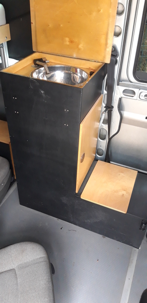

aneksik kuchenny zrobiony przez poprzedniego właściciela, zlew w środku dwa baniaczki z prostą pompką wody i jakiś aku malutki 20Ah ...

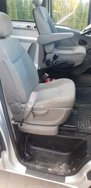

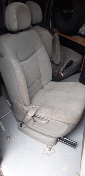

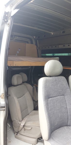

"nowe" fotele do szoferki z renault espace, brakuje tylko obrotnic

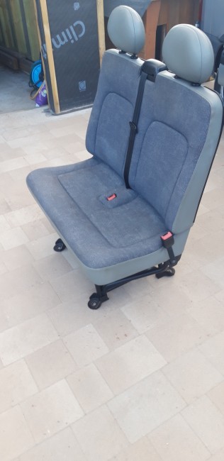

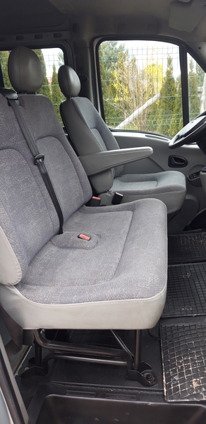

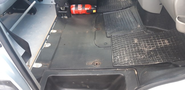

tak wygląda mocowanie ławki pasażera

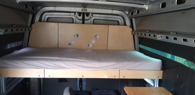

łóżko całkiem wygodne i solidne również zrobione przez poprzedniego właściciela

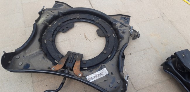

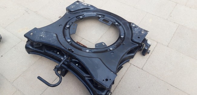

wlodo dzięki za kolejną cenną radę która samoistnie może sie wykluczyć ... dziś przyszły obrotnice i nie wygląda to tak kolorowo jak myślałem :roll: obrotnice są chyba od citroena c8 z jednej strony fajna płaszczyzna a z drugiej od strony mocowania do fotela niestety lipa ... jest tak wyprofilowana że bez ostrego cięcia, gięcia i spawania sie nie obejdzie a w dodatku moje fotele które kupiłem od espace są mocno szerokie i o ile plan na fotel pasażera już jest i w trakcie realizacji o ile z fotelem kierowcy już będzie problem bo oryginalny fotel jest węższy od tego co kupiłem o 15cm !!! i chcąc dołożyć obrotnice prawdopodobnie go nie obrócę a o lewarku ręcznego już nawet nie wspomnę :gwm
Tak więc mam zdemontowaną oryginalną ławkę która wystawiam na sprzedaż i biorę się za przymocowanie obrotnicy do nowego fotela a następnie za spawanie nowej podstawy do tego zestawu, od razu dodam że projekt podstawy prawie żywcem ściągnąłem od kolegi Wojadżer mam nadzieje że nie będziesz zły ? bowiem wydaje mi sie bardzo solidny i śmiem twierdzić że nawet solidniejszy niż oryginał a więc dziękuje za pomysł :pifko
Tak więc tyle z nowości a jutro jadę kupić materiał na podstawe fotela i spawamy. Jeśli ktoś ma jakiś pomysł jak wcisnąć fotel w miejsce kierowcy dajcie znać a no i czy ktoś przerabiał ręczny w Masterach/Interstarach ?

zapomniałem fotek ...
Plik ściągnięto 8 raz(y) 237,54 KB
Plik ściągnięto 5 raz(y) 240,49 KB
Plik ściągnięto 8 raz(y) 241,56 KB
Plik ściągnięto 5 raz(y) 212,12 KB
Plik ściągnięto 9 raz(y) 233,54 KB
