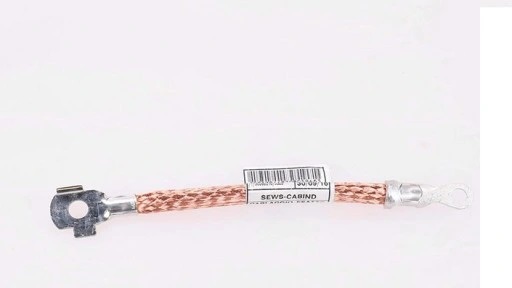

jolka.g napisał/a:
O co chodzi z tą masą? Jak pomierzyć?
Na aku rozruchowym klema ujemna połączona jest z karoserią, wszystkie te złącza są równie ważne jak dodatnie. Rozkręcić, wyczyścić do połysku.
Po otwarciu maski, od prawej częsci karoserii do skrzyni biegów jest też połączenie masowe, tzw plecionka, jest to najważniejsze połączenie masowe silnika (rozrusznika) z karoserią a poprzez nią z klemą ujemną.
