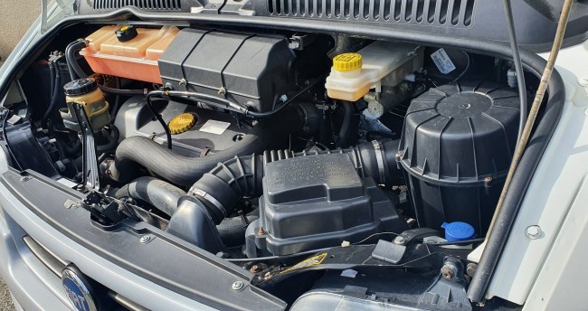

adaml61 napisał/a: | Stosuje do silnika olej 10W40 i mechanik zwrócił mi uwagę, że to zbyt "rzadki" Zmień mechanika !!!. 10W40 dobry na lato ale na zimę już nie koniecznie . Optymalny dla tego silnika 5W 30 , jak nie jeżdzimy w tropiki . Po pierwsze umyj porządnie silnik . Jak masz wannę , zobacz na wygłuszenie czy nie jest nasiąknięte . żeby było zaoliwione podwozie musi trochę potrwać .Na pewno nie jest to turbo ani uszczelniacze zaworów , w obydwu przypadkach było by dymienie , sprawdż odpowietrzenie skrzyni korbowej , może być przytkane i ciśnienie wypycha olej wszystkimi możliwymi miejscami . Na odległość to wróżenie z fusów . |
Chyba wcześniej się pomyliłem, stosuję taki olej "Elf Evolution NF 5W-40" Samochód w 90% swoich wojaży jeździ w ciepłe kraje, można powiedzieć, że nie zna zimy. Olej kupowałem i dobierałem sam według tabel. Dobierałem pod ciepłe wojaże. Silnik do czasu incydentu olejowego, wyglądał tak jak na załączonym obrazku, na górze jak i na dole. Poza pojawiającym się delikatnym i powoli zwiększającym się zaoliwieniem w okolicach turbo.
Moja diagnoza (amatora użytkownika) właśnie skłaniała się ku zatkaniu odmy. Wanny nie mam. Niestety muszę polegać na fachowcach... Ogólnie rzecz biorąc, a propos "fachowców", to moje doświadczenia spotkania z fachowcami, zaczynają się zazwyczaj słowami" Panie! Kto to panu robił?!" wypowiadanymi przez następnego fachowca... a finalnie sprawę często kończę sam, bo krew się gotuje. Tu akurat mam za małą wiedzę. Ale to temat na inną okazję. Mój fachowiec zrobił pobieżną ocenę i wysnuł takie wnioski, jak wcześniej pisałem. Mam z nim dobre doświadczenia, chociaż nigdy poważnej awarii mi nie usuwał. Stąd moja pisanina na forum.
daro35 napisał/a: | Próba olejowa powie Ci wszystko,ja w fordzie tak miałem,żarł olej jak głupi,jechał normalnie,nie kopcił,nikt tego nie rozumiał,okazało się że pierścienie olejowe sklejone,ale tylko olejowe,remont silnika zrobiony,dalej śmigał tyle że nie żarł oleju. |
Daro35, Sterciu właśnie zagłębiam temat "próba olejowa" póki co nie wiem , o co kaman.
Socale napisał/a: | No to jest nas już dwóch, którzy oczekują słowa od autorytetu. |
No to jest nas trzech dzwoniłem, rozmawiałem, będzie miał wolną chwilę, to skrobnie parę słów w temacie.
