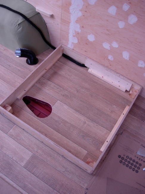

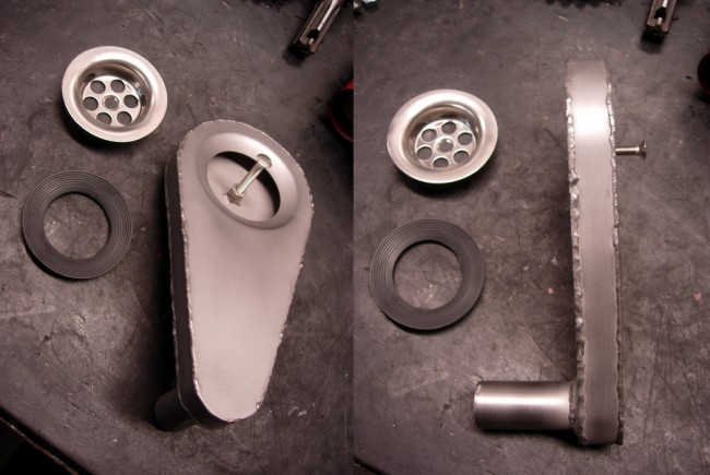

Że też nie obawiacie się wieszać tych zbiorników na bednarkach lub tych płaskownikach perforowanych... :? Jakby to było 10-20kg to może tak ale ....
Miałem tez kolizję odpływu z brodzika ze zbiornikiem i poprzecznicą - musiałem zrobić offset 15cm aby go odsunąć poza obrys tych elementów. Ogarnąłem to w warstwie sklejki podłogowej 9mm i warstwie ocieplenia 20mm. Trzeba było wykonać taki element jak na foto, trochę było rzeźby z dorobieniem tłocznika ale nie musiałem ruszać zbiornika ani ciąć poprzecznicy podwozia.
