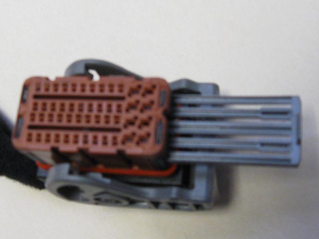

Ładna pogoda namówiła mnie na pogrzebanie w Ducato. Niestety poległem po raz kolejny na wtyczce do ECU - nie da się włożyć pinów z powodu budowy wtyku . Miejsca na piny są żaślepione na stałe. Trzeba rozłożyć wtyk i wypiłować/wywiercić otwory. Ponieważ auto jest na gwarancji to tego nie zrobię.

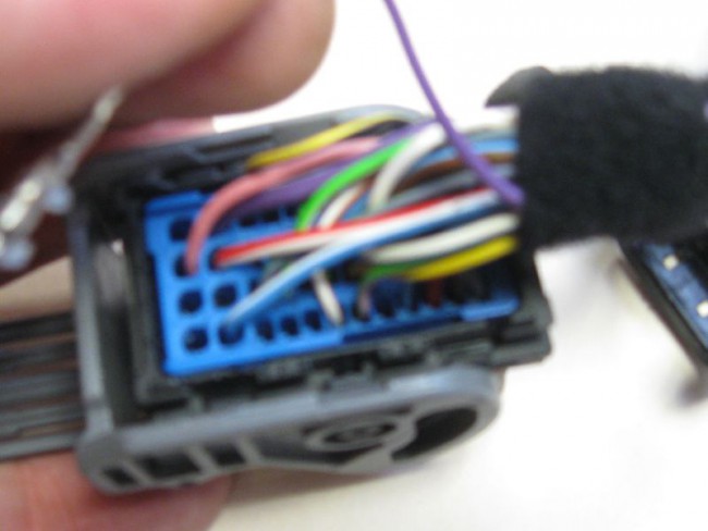

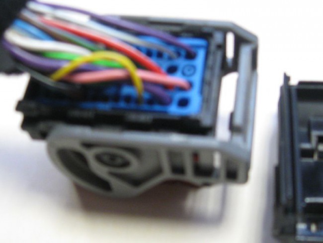

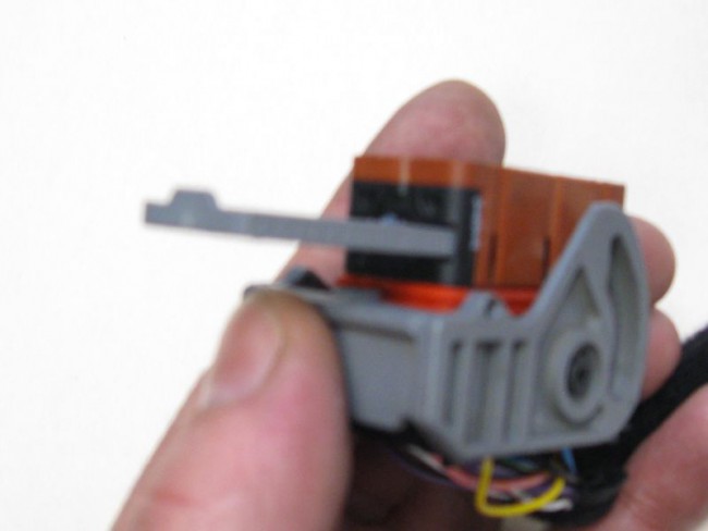

Te zaślepione piny są takie jak we wtyczce której zdjęcie wkleiłeś wcześniej ..... cienki plastik niebieski wstępnie przetłoczony , kawałeczek sztywnego szpica i wyłamujesz ..... Zaraz powklejam zdjęcia....
Spotkałem się też kiedyś z blokadą (takim białym wałeczkiem wciśniętym zamiast pinu, ale tez jest demontowalny........ nie spotkałem się z takim o jakim piszesz , który trzeba rozwiercać.
Jedyna wtyczka jaką znalazłem w smieciach z zaslepionym pinem
Plik ściągnięto 146 raz(y) 57,94 KB
blokada pinów 1
Plik ściągnięto 149 raz(y) 45,67 KB
blokada pinów 2
Plik ściągnięto 140 raz(y) 38 KB
wyjęty pin i włamana zaślepka
Plik ściągnięto 139 raz(y) 54,66 KB

Jakby tak było to by było fajnie. Nadal przed dużą demolką wtyku hamuje mnie gwarancja i pogoda. Gdyby to było auto którym tylko ja jeżdżę , to nie było by problemu. Ale ponieważ jest to kamper którego zarobkowo wynajmuję, to boję sie przypadku gdyby auto uległ awarii klientowi, ten jedzie do serwisu Fiata gdzie odmawiają naprawy gwarancyjnej.
