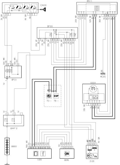

To temat na specjalną prośbę papamili ..... ;)
Proszę zapoznaj się ze schematami i dokumentacją a z pewnością dojdziesz do wniosku, że jedynym możliwym rozwiązaniem jest zastosowanie "zewnętrznego" urządzenia, najlepiej mechanicznie działającego na pedał przyspieszenia ..... ;)
Tu masz jedną propozycję:
http://allegro.pl/item790..._samochodu.html
To schemat ideowy regulatora prędkości
Plik ściągnięto 12033 raz(y) 39,73 KB

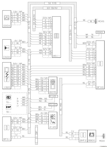

To przebieg okablowania....
Plik ściągnięto 12032 raz(y) 48,8 KB

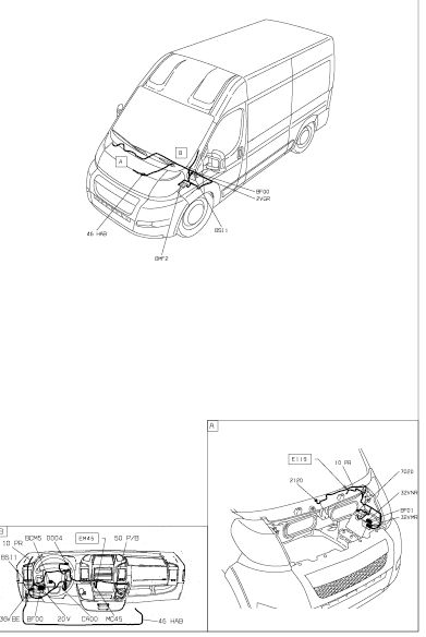

A to lokalizacja urządzeń
Plik ściągnięto 12032 raz(y) 30,08 KB

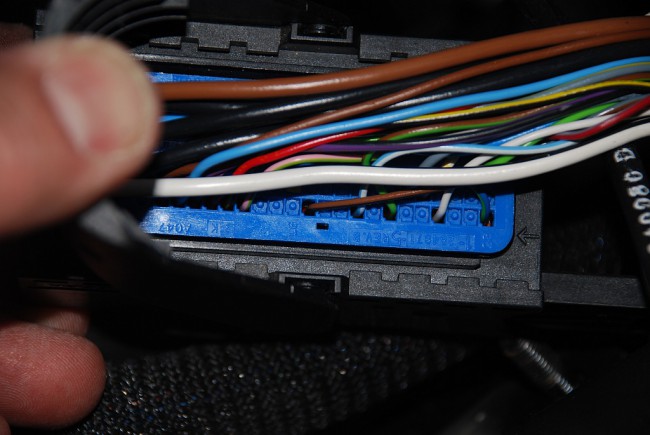

Schemat raczej z PSA a nie Fiata. Włosi jakoś to samo potrafią narysować bardziej przejrzyście. Ale i tak na tym schemacie widać ,że tempomat to parę drucików. Problem , że ich fizycznie nie ma w samochodzie, mało tego, we wtyczce miejsca na nie są zaślepione.
Plik ściągnięto 401 raz(y) 194,84 KB
To akurat najmniejszy problem ....wtyczki są robieralne a piny można kupić ..... ;)
No z tą włoską przejrzystością to nie przesadzaj bo i ta dokumentację znam .... ;) wszystko jest kwestią przyzwyczajenia dla mnie te są bardziej czytelne i logiczniejsze .... ale o gustach się nie dyskutuje ....;) może się komuś do czegoś przydadzą i takie badziewne ;)

A mnie się udało, co prawda w Ducato 244 czyli w II po 2002 roku z silnikiem 2,3 , ale bez wyciągania ECU - udało się to z zewnątrz. Chciałem pogrzebać w III, ale przez całe lato auto jeździło. Teraz stoi na podwórku, ale pogoda nie zachęca to prac na zewnątrz, a nie mam odpowiedniego garażu. A trzeba trochę pogrzebać pod maską przy wtyczce ECU. Założenie pinów do wtyczki nie jest takie proste - nie potrafię dobrać odpowiednich pinów.
Napisz na priva jakie potrzebujesz a najlepiej zmierz .... ;) poszukam w katalogu i podam ci numer referencyjny... ;) w serwisach raczej nie szukaj bo nie będzie się im chciało dobierać ... ;)

Co do pinów to nie bardzo potrafię zmierzyć, wtyczka jest produkcji TYCO o symbolu 1-284871-5rev.b
Średnica długość kształt...najlepiej zrób zdjęcie resztę .... załatwimy jak będę miał katalog przed oczami ....czyli np. w poniedziałek ;)
