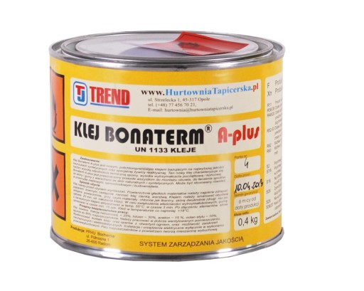

Kleiłem Bonatermem A-plus BT na pędzel. W alkowie skończył się, więc wypróbowałem zwykłego butaprenu. Różnicy nie zauważyłem. Jeden i drugi musiałem szybko rozsmarowywać, bo inaczej "kulkował się" na laminacie.

Odnośnie skaji. Ten materiał się nie nadaje bardziej niż eko. Różnica między nimi jest diametralnie inna w składzie. Skaj jest całkowicie PCV , zaś eko posiada domieszkę PU
I teraz taka uwaga. Jeśli musimy zastosować eko wybieramy taka która ma min. 30% pu. Wówczas powinno być ok. Ale tylko teoretycznie. Osobiście jestem zwolennikiem tkaniny.
Co do kleju lepszym rozwiązaniem są dedykowane kleje do tapicerki samochodowej w sprayu , ponieważ są bardziej odporne na warunki atmosferyczne czyli np. temperature.
Teraz jak już wykonałeś , to tylko rada dla potomnych.

To nie jest typowy skaj z pcv. Jest miękki trochę rozciągliwy, a przede wszystkim przeznaczony na tapicerki samochodowe. Siedzieć na tym nie będę, to tylko dekoracja ścian z możliwością usuwania kurzu i innych zabrudzeń. Klej jest między innymi przeznaczony do klejenia tapicerek samochodowych, a także do obuwia, więc teoretycznie jest ok. Trwałość takiego rozwiązania to niewiadoma, bo jakość współczesnych materiałów to loteria. Pożyjemy zobaczymy.
Chciałem mieć szybko wykończone ściany. Przy okazji doszła dodatkowa izolacja. Najwięcej widocznego skaju będzie w alkowie. Podobne rozwiązanie miałem w przyczepie w lat 80 i tam się to sprawdziło - miłe w dotyku i łatwe w utrzymaniu czystości.

Rumburak- Andrzeja uwagi zawsze cenne i zawsze trzeba brać pod rozwagę- wierz mi.
Nie mniej jednak na ściany widzę, że dałeś chyba dokładnie to samo co ja (tak mi się wydaje)- ja również kupowałem w firmie, która zajmuje się tapicerkami samochodowymi. Wybrałem ten materiał- bo najbardziej mi się podobał :wyszczerzony: , ale to oczywiście rzecz gustu + dlatego, że wydał mi się po prostu praktyczny (na pokładzie zawsze mam 3 dzieciaków).
Teraz po chyba 2-3 latach od remontu- jak na razie nic się z tym nie dzieje. Wygląd taki sam jak w chwili montażu. No i z praktycznością trafione w 10, ponieważ wiadomo jak to jest z 3 szkodnikami :szeroki_usmiech (nutella, ketchup itp)- wystarczy przetrzeć szmatką i po sprawie.
Fakt jest jedne- ten materiał nie znosi pomyłek lub zbytniego docisku przy montażu- ja sam "docisnąłem" w kilku miejscach i tak już zostało i to widać.
Niestety- klej przeszedł przez piankę, złapało i ... po ptokach.
Może tak jak Andrzej prawi- lepszy były klej w sprayu..

Tego rodzaje tkanin które posiadają laminat z pianki klei się klejem natryskowo.
Nie gniecie punktowo , a dociska się, gładząc całą dłonią powierzchnię klejenia.
Ale ja się pewnie nie znam. :-P

Po pierwszych pociągnięciach pędzla już się zorientowałem, że lepszy byłby klej przeznaczony na pistolet. Pisałem o tym wcześniej. Ale jak już kupiłem to trzeba było go zużyć... A w garażu stoi sprężarka :wyszczerzony: ...
No cóż, człowiek uczy się całe życie...
