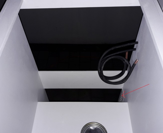

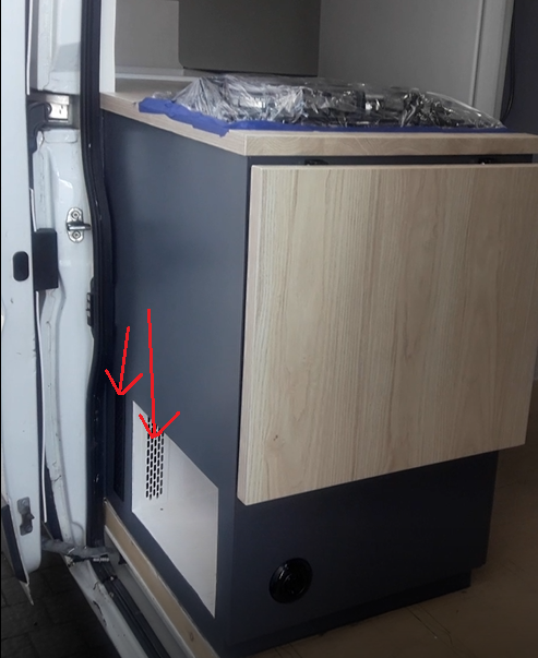

Ja szafkę na piekarnik starałem się budować według instrukcji, ale przy uwzględnieniu tego co ja jeszcze chcę.
A więc tak nad piekarnikiem mam płytę gazową, wiec górny otwór wentylacyjny (wyrzucający ciepłe powietrze) zrobiłem frezują górna przednią poprzeczkę szafki. Po nałożeniu blatu powstaje mi szczelina tak na ok. 20 cm na 1 cm. Na jednym zdjęciu ją widać .
Dodatkowo nie chciałem piekarnika przy samej ziemi wiec od spodu zrobiłem szafkę. A że stwierdziłem że ciężko będzie do końca w niej grzebać na kolanach, wiec zrobiłem ją tak mniej więcej do 2/3 głębokości szafki. Pozostałą 1/3 przeznaczyłem na małą szafeczkę dostępną od tyłu, po odsunięciu drzwi przesuwnych. Tam pociągłem wodę i zrobię taki zewnętrzny prysznic coby sobie stópki przed wejściem na pokład z piachu obmyć :) . I tak na jednym ze zdjęci widać że ta tylka szafeczka 1/3 nie ma góry, jest połączona z komora piekarnika. Na dole tej szafki z boku wstawiłem kratkę meblową , obok jest pusta przestrzeń za lodówką i ona ma z koleii kratkę wentylacyjną już na tylnej ściance (czarna) . Widać to na zdjęciu. Także w ten sposób mam zrobiona wentylację tej szafki. Tam jeszcze od tyłu dojdą drzwiczki (może dziś je zamontuje :) ) ale to szczelnie nie będzie więc przewiew też przez drzwiczki. Otworu w podłodze nie robiłem, drzwi rozszczelnię podczas pieczenia i też będzie :)
I ta tylna szafka uratowała mnie przy podpinaniu rurki miedzianej, mam od tyłu dostęp i idzie to zrobić. Inaczej musiałbym jakąś rewizję wycinać w tej tylnej ściance.
A czy piekarnik dobrze piecze to nie wypowiem się, liczę że przyzwoicie. Za krótko go mam i jeszcze w boju nie sprawdzony.
