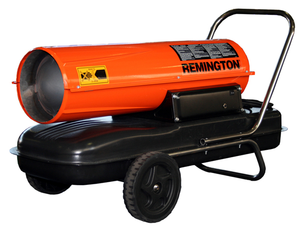

Ma tego roku być ostra zima .
Zdjęcie pierwsze - sposób na rozruch w mrozy .

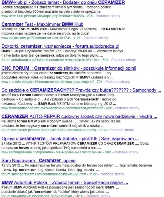

Zdjęcie drugie - na temat .
Mam zamiar zakupić coś takiego na zime i dawać po garażu aż maszyna odtaje są takie i na gaz butlowy.jpg
Plik ściągnięto 4399 raz(y) 161,91 KB
Googlowałem za ceramizerem na Forum BMW a jak Komu mało niech wpisze sobie jeszcze Opel, Volwo,Reno itd. itp ;) i co tylko chce!!!.JPG
Plik ściągnięto 116 raz(y) 190,36 KB
Wysłany: 2012-12-12, 15:38
YoYoYo...co do drugiej fotki
a jakieś własne doświadczenie?
czy tylko bezmyślnie czerpiesz i powielasz wiedzę z netu?
YoYoYo - teraz spoko
[Usunięty]
Wysłany: 2012-12-12, 15:42
Z cerami zerem Własnych doświadczeń zero .
Ostatnio zmieniony przez YoYoYo - teraz spoko 2012-12-31, 18:15, w całości zmieniany 3 razy
Wysłany: 2012-12-12, 15:45
YoYoYo napisał/a:
tak właśnie myślałem :spoko

Wysłany: 2012-12-12, 16:04
YoYoYo napisał/a:
YoYoYo nie szalej z tego typu grzaniem ,bo ci klucze pordzewieją.

Wysłany: 2012-12-31, 18:11
MAWI napisał/a:
YoYoYo napisał/a:
Ok zmieniam zdanie i proszę o zdanie

Wysłany: 2013-01-03, 00:03
YoYoYo napisał/a:
http://www.camperteam.pl/...t=14627[/quote]
CO do nagrzewnic - owszem są wydajne i nawet skuteczne - stosowałem taką jak coś robiłem w minusowych temperaturach w autku. przy otwrtych drzwiach...Problem tylko taki że wilgoć z tego jest spora i skraplać się będzie wszędzie - w blaszaku po godzinie niezbyt intensywnego grzania było cieplutko jak w uchu ale dach wycierałem szmatą i wyżąłem tego uoj ... masakrycznie dużo. Stąd też pewnie szpila od Mawiego poddająca w wątpliwosć jakość wyposażenia i marki twoich narzędzi garażowych :)
10-15 minut pracy takiej nagrzewnicy która ma 5-8kw wydajności cieplnej - powinno pomóc przy zimowym rozruchu. (i na pewno gaz tańszy od prądu...) tylko inteligentnie by plastików i wężyków nie potopiło :)
Natomiast grzałki do bloku silnika ... w POlsce to gadżet - bo po co to, jak dni z temperaturą poniżej 20 stopni jest zaledwie kilka w roku ? Poza tym musisz miec fazę, czyli domek a nie parking przed blokowiskiem a jak masz domek to w 95% przypadków masz garaż, a jak masz garaż to nie masz problemu - po nie musisz kupować grzałki do silnika - przy naprawe tragicznych mrozach zwykła farelka 1.5-2kW za 70PLN wystarczy.
Webasto ... taaak.... Webasto jest fajne :) bardzo fajne.
Pozdrawiam, maszakow
