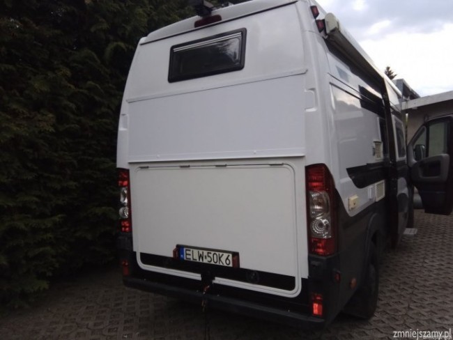

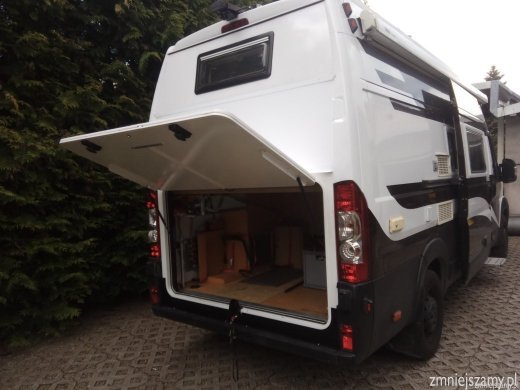

Skończyłem właśnie projekt, który "chodził mi po głowie" od dłuższego czasu a który powinienem wykonać na początku budowy kampera, tzn. wywalenia tylnych ciężkich drzwi i wstawienia lekkiej klapy bagażnika.

A tą klapę to z czego albo skąd dobrałeś,piękna robota.

Ramkę klapy zamawiałem w firmie DEMA, niestety nie jest to niemiecka dokładność ale da się użytkować po drobnych korektach. Wypełnienie klapy oraz części pomiędzy klapą a oknem to sandwich - 1,5mm laminat/25mm xps/1,5mm laminat. Całość osadzona w ramie z profili aluminiowych 60x30x2, która została już przymocowana na stałe do nadwozia. Mnóstwo pracy, kombinowania, poprawiania, ale efekt jest.
