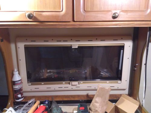

Z braku czasu w sobotę wkleiłem tylko jedno okno na sznur butylowy o średnicy 8mm. Rowek w oknie uzupełniłem Sikalastomerem 710. Fuga ma grubość około 2mm.

Wklejanie okien mam za sobą..., a jest tego 7 sztuk + 2 w dachu Jeszcze zostało usunięcie nadmiaru butylu.

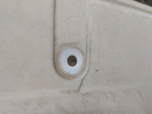

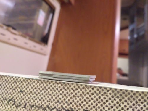

Muszę trochę ponarzekać na wykonawców... Okna mają kołnierze szerokie na 18mm. Otwory montażowe w ścianach są aż 10mm większe od wymiarów okna, więc z tych 18mm zostaje 13mm na przyklejenie do blachy..., ale to tylko teoretycznie pod warunkiem wycentrowania okna w otworze.
Wszystkie okna pierwotnie były oparte o dolną krawędź otworu montażowego, tak, więc u góry szerokość klejenia wynosiła 8mm, na dole 18mm, a wystarczyło zrobić 5mm podkładki (1 zdjęcie). Do tego gumowa uszczelka maźnięta cienką warstwą butylu, który po latach współpracy z kurzem skruszał. No i nieszczęście gotowe... większość okien przeciekała.

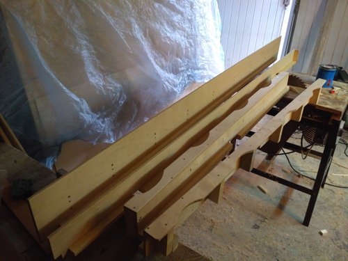

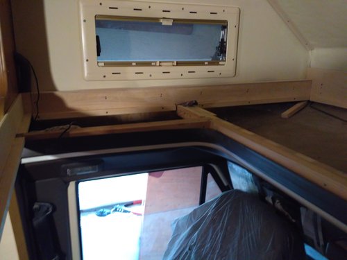

Długi weekend spędziłem na odbudowie łózka w alkowie... Wymiary dopasowane do standardowej wielkości materaca 200x140x8. Spód łóżka zrobię ze sklejki 9mm wzmocnionej poprzecznymi listwami. Resztę widać na zdjęciach.

Zmontowałem konstrukcję łóżka w alkowie, wcześniej wszystko malowałem lakierobejcą... Były również próby wytrzymałościowe - moje 100kg nie zrobiły wrażenia, nic nie uginało się, nic nie skrzypiało. Brakuje tylko materaca 140x200.

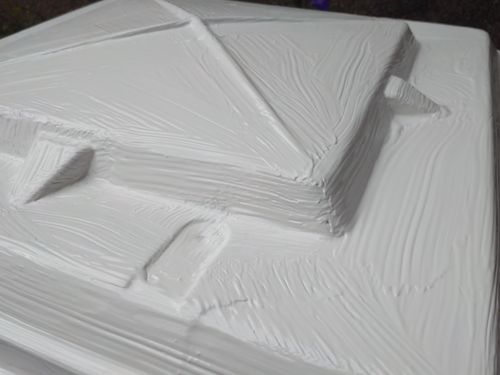

Zakupiłem żywicę poliestrową, żelkot i matę szklaną 150g/m2 i 300g/m2. (Dla naśladowców: żywica do napraw samochodowych jest "za szybka" - trzeba używać żywic konstrukcyjnych) Jako rozdzielacza użyłem pasty do nagrobków - dużo, dobre i tanio ... niczym tanie wino :wyszczerzony: Pierwszą zrobiłem formę.

W formie zrobiłem dwa daszki. Miałem problem z rozformowaniem - z jednej strony rozerwałem formę. Są małe niedoróbki, ale na dach nikt nie będzie mi wchodził, najważniejsze, że spełniają swoje zadanie. Na ostatnim zdjęciu od lewej: oryginalny daszek, forma i dwa zrobione daszki. Jeden waży 1,1kg... to sporo, jednak są o wiele mocniejsze od oryginalnych. Myślę, że przeżyją kampera.
