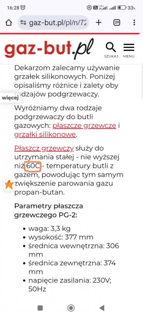

Wracając jeszcze do tematu płaszczy i ogrzewaczy.
Czy ktoś wie, do jakiej temperatury można podgrzewać butle ?
Czy ktoś czytał opis z linka, który wkleiłem ?
Bo się zastanawiam, czy to nie jakiś błąd w opisie...
A jeśli nie błąd, to znaczy , że tolerancja jest naprawdę duża 😮

Mam na myśli to, że 20% w butli ma być puste na ewentualne rozprężanie podgrzanego gazu.
A tu piszą, że max do 60°C .
A przy 45°C wody można się oparzyć...
Czyli butla też będzie gorąca zanim ...pierdyknie 😁
