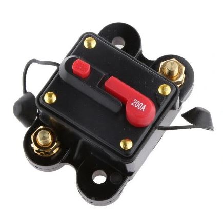

Bezpiecznik tak - ale taki, bo będziesz miał funkcję wyłączenia tego w razie czego, ten topikowy to faktycznie bez sensu.

MaxL napisał/a:
A gdzie można go kupić bo nigdzie takiego nie widziałem? :idea

KrzySówka napisał/a:
Tu ło Krzysiu, za dobre piniądzory. inne wartości też można znaleźć :spoko

MaxL napisał/a:
Mam funkcję wyłączania w razie czego. Mam hebel od traktora na kablu plusowym między aku a przetwornicą.
Czyli co: zlikwidować ten dodatkowy bezpiecznik czy nie ? :roll:

LukF napisał/a:
Marcicin,
Mam przetwornicę Volt Power Sinus która jest też ładowarką 40A do mojego LiFePO4. Więc prąd z przetwornicy do aku popłynie w trakcie ładowania ze słupka 230V.
Pewny jesteś, że ten bezpiecznik przy przetwornicy jest zbędny i mam go w moim przypadku usunąć??? :roll:
Jeśli Twoja przetwornica ma funkcję ładowania to prąd popłynie w drugą stronę, ale i tak ten bezpiecznik nie spełni swojej roli.
Możliwe scenariusze:
1. Przetwornica wyłączona (nie pobiera i nie ładuje) - dochodzi do zwarcia na odcinku pomiędzy bezpiecznikami - jeśli BMS zawiedzie (zabezpieczenie przeciwzwarciowe) pali się bezpiecznik przy klemie + akumulatora
2. Przetwornica działa jako odbiornik - ciągnie prąd z akumulatora i dochodzi do zwarcia pomiędzy bezpiecznikami - jeśli BMS zawiedzie (zabezpieczenie przeciwzwarciowe) to pali się bezpiecznik przy klemie + akumulatora
3. Przetwornica działa jako ładowarka - ładuje akumulator prądem - załóżmy 40A. Dochodzi do zwarcia pomiędzy bezpiecznikami - w momencie zwarcia akumulator przestaje być ładowany i zaczyna być rozładowywany maksymalnym prądem jaki przepuszczają przewody - jeśli BMS zawiedzie to pali się bezpiecznik przy klemie + akumulatora. W tym samym czasie (w momencie zwarcia) ładowarka generuje maksymalny prąd 40A - ta wartość nie robi żadnego wrażenia na bezpieczniku 200A zamontowanym przy złączu przetwornicy - zwarcie instalacji nadal istnieje. Następnie powinno zadziałać zabezpieczenie antyzwarciowe ładowarki (zakładamy, że takie jest) - jeśli nie ma to jarają się obwody ładowarki. Zakładam, że Volt zaprojektował obwód ładowarki sensownie - tzn są tam zabezpieczenia antyzwarciowe - jeśli nie, to ten dodatkowy bezpiecznik 200A i tak nic nie da ponieważ ładowarka jest w stanie wygenerować tylko 40A.
Moim zdaniem ten dodatkowy bezpiecznik nie będzie pełnił roli ochronnej, a jedynie może wprowadzić dodatkowe spadki napięcia na stykach.
