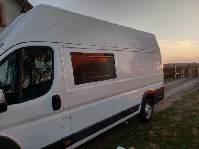

Czy ktoś z was kleił oryginalne szyby boczne na drzwi przesuwane i może podzielić się doświadczeniami? Czeka mnie takie zadanie- zakładam że nie jest to jakaś wielka filozofia ale lepiej uczyć się na cudzych błędach :lol:
Wiem że kiedyś widziałem foty na forum z wklejanie ale nie mogę sobie przypomnieć w którym wątku. Interesuje mnie jaki ma być wielkość otworu i jego rozmierzenie na drzwiach?
No i czy bez przyssawek sobie poradzę :-/

Przyssawki bardzo ułatwiają, koszt 15pln/szt. (potłuczona szyba to 3stówki :) ) Otwór wycinasz taki jak masz obrys od środka. Warto uszczelnić łączenia blach. Jakieś 1-2 cm od krawędzi otworu obmaluj primerem pasek szerokości ok 2cm, jak wyschnie nanieś na środek paska klej. Wałek 6-8mm średnicy jednym ciągiem. Przykładasz szybę, taśmą klejącą zabezpieczasz żeby się nie zsunęła i gotowe. Nie dociskaj za mocno, powinna zostać widoczna szczelina między blachą i szybą.

Zeby było na 100% pożądnie odtłuścić i koniecznie aktywator , takie przeżroczyste mazidło , na blachę i na szybę jeśli jest nowa , dopiero primer , i klei , klej wałek w postaci trójkąta , tak jak jest w aplikatorze . Bez aktywatora potrafi się za jakiś czas odkleić i nie pozwól żeby klej przed położeniem szyby złapał wilgoć , najlepiej w pomieszczeniu lub słoneczny dzień na dworze . powodzenia . Aktywator ciężko kupić , niektórzy sprzedawcy nie wiedzą co to jest . Aktywator do użycia odlej do czegoś i z tego bierz , bezpośrednio z pojemnika jak weżmiesz to reszta do wyżucenia bo zżeluje .

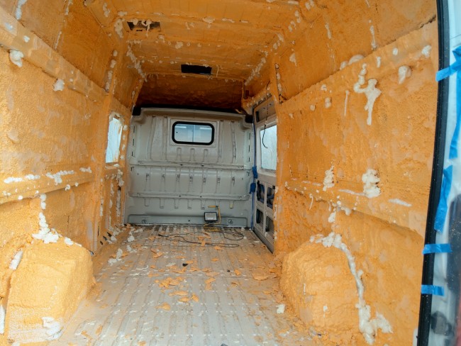

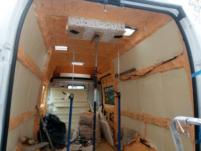

To wam się pochwale ....leci nowy projekt tym razem Ducato Kombinowane. :wyszczerzony:
Trafił mi się wóz w idealnym stanie z 2013 z 200tyś z autentycznego przebiegu, bardzo zadbany. Szkoda by było nie skorzystać.
Tym razem inna koncepcja. Robię kampera typu van life dla dwóch osób.
Projekt na H3L4 oczywiście, bo wymiary tego pudła mogę recytować obudzony w środku nocy. Tradycyjnie wywalam tylne drzwi i robię klapę do garażu. Ocieplenie pianką PIR ale ciętą z bloku.
Zbiorniki w środku znów mojego wykonania tak ok 150 l ocieplone oczywiście. Podwójna podłoga
Ogrzewanie podłogowe webasto mokre i dodatkowo suche. Grzanie wody z webasta z 15 litrowym bojlerem.
Rezygnuje z deski tekowej na podłodze ale też będzie pięknie :mrgreen: ale w wykończeniówce nie rezygnuje z drewna egzotycznego.
Na okna boczne poszła tradycyjna szyba ale będzie izolowana szybą z PCV.
Generalnie będę starał się unikać wszystkich podzespołów dedykowanych do kampera. Za dużo rzeczy okazało się drogim fajansem który rozsypuje się pierwszego dnia użytkowania.
Oczywiście nie wszystko da się zastąpić ale ...kombinować będę :ok
Wrzucam parę pierwszych fotek z ocieplenia i skupiam się na robocie .....mam czas na projekt do 15 października więc relacja z budowy intensywniej dopiero po tej dacie

tak to Polinor

po wycięciu kota przekrój przez ocieplenie - oczywiście nie wszędzie jest tak grubo

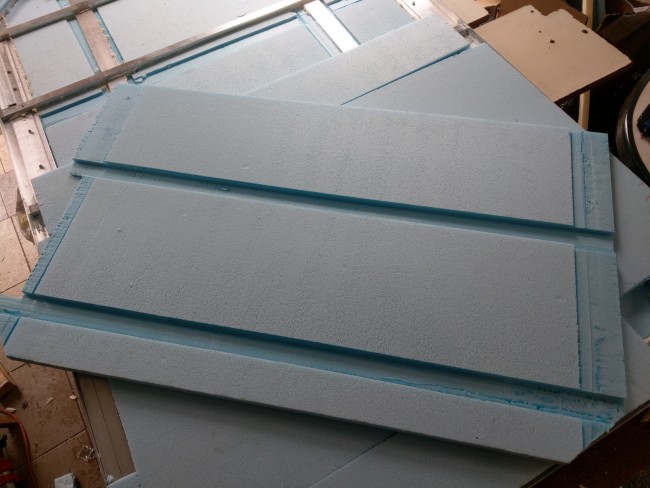

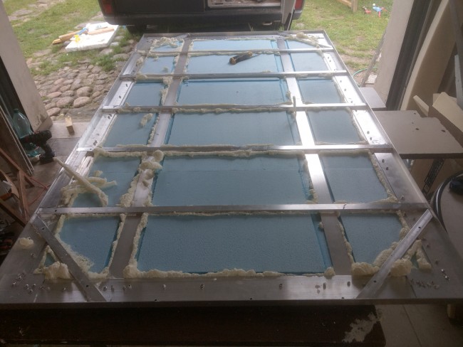

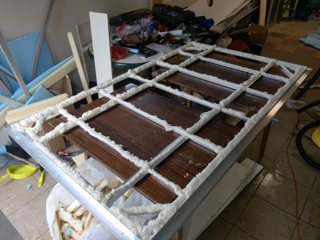

Przygotowuje klapę do garażu - tym razem wszystkie profile powędrowały w środek styrduoru i nie będzie żadnych mostków termicznych. Kleiłem pianką i przez to jest bardziej sztywna niż w pierwszym kamperze..
