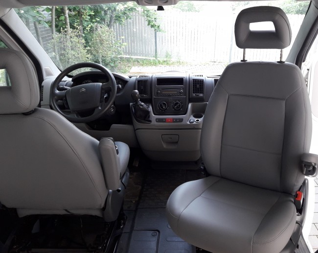

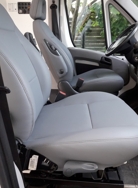

W międzyczasie wróciły fotele od tapicera i po zamontowaniu od razu kabina wygląda lepiej jako całość.
Tutaj mam pytanie czy ktoś nie ma do odsprzedania dwóch osłon plastikowych do fotela galaxy/sharan/alhambra, Ale te plastiki musza mieć wytłoczenie na wajchę do obrotnicy oraz na regulację oparcia. Ja takich nie miałem bo moje fotele nie miały oryginalnie obrotnicy która zaadaptowałem , w związku z czym oryginalne plastiki nie mają wytłoczenia na dźwignię obrotnicy. Jeśli ktoś coś takiego ma albo wie gdzie dorwać to będę wdzięczny.

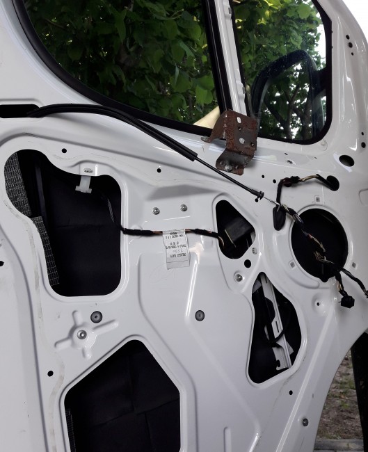

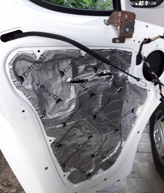

Przy okazji wymiany głośników które w oryginale to tylko ładnie pierdziały i w trakcie jazdy raczej nie dało się niczego zrozumieć wygłuszyłem przednie drzwi. Efekt końcowy rewelka, po pierwsze teraz podczas zamykania nie ma odgłosu jak walenie pokrywką w beczkę blaszaną.Teraz zamykają się z "klasą" :) , odgłos jak w dobrze wygłuszonej osobówce. Razem z nowymi głośnikami robią różnicę. Naprawdę polecam tym którzy się wahają.

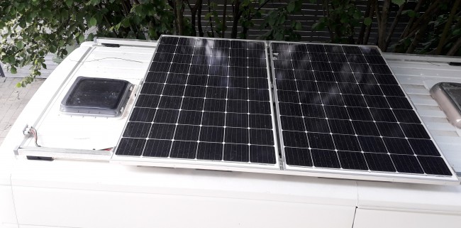

Wrzucam tez finalne zdjęcia dachu z panelami. Wszystko się bezproblemowo zmieściło 2x okna + 2 panele po 315W. Musze przyznać żę ponad 600W na dachu robi robotę , prądu ani chwili nie zabrakło. W sumie to nawet nie udało mi się za bardzo razładować aku, napięcie zawsze ponad 12,6. Czyli jest dobrze.
Panele dałem w poprzek , w mojej ocenie nie ma tragedii z wystającymi bokami, w sumie to one wystają ale poza relingi , ale nie poza obrys samochodu, widziałem bagażniki które bardziej wystają. Więc tutaj tez nie ma co demonizować że będą straszyć. U mnie wystają od belki o ok 7cm z każdej strony.
I to podsuneło mi pomysł że przecież to można od spodu ładnie zamaskować listwą aluminiową , a dodatkowo umieścić tam podświetlenie. I tak też zrobiłem. Podświetlenie nie jest jakieś mocne, ale takie do podśiwtlenie boków pojazdu w sytuacji posiadówki na zewnątrz itp. W przypadku manewrowania w nocy tez się przydaje. Każdą stronę mam włączaną osobno z pilota.
