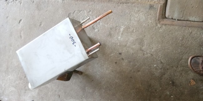

robba napisał/a:
nie możesz mieć zrobionej wężownicy i zbiornika z różnych metali. jak do zbiornika ze stali nierdzewnej założysz wężownicę ze stali albo miedzi to może rok pociągnie...
czy dłużej - mało prawdopodobne.
Tak z teorii czy praktyki? :bajer
Żeby nie nabijać postów :chytry taki patent pracuje w moim :kamp już piąty rok

SlawekEwa napisał/a:
robba napisał/a:
tzn. masz zbiornik nierdzewny i wężownicę ze zwykłego metalu?
po tym jak mi konstrukcja (nie zbiornik a stelaż) na swieżym
powietrzu na połączeniach zaczeła "gnić" po dwóch latach....
i szukałem literatury, a nawet kiedyś żródło tu załaczyłem w którymś
z tematów jakiś czas temu...
Piwa: 256/624
Wysłany: 2021-04-09, 06:51
robba napisał/a:
Nierdzewka i miedż .
robba napisał/a:
tzn.. według materiałoznawców wieczne to to nie będzie.
Ale im grubsza miedz tym dłużej pożyje....
http://www.stalenierdzewn...ami-miedzianymi
http://www.stalenierdzewn...dzia-beztlenowa
hmmm.... wygląda że dla miedzi beztlenowej trochę powinno pożyć
dobre połączenie dla projektowanego czasu życia... ;)
lutowałęś miękko czy twardo, czy też jakoś skręcałeś?
Piwa: 256/624
Wysłany: 2021-04-10, 17:28
robba napisał/a:
twardo
Plik ściągnięto 12 raz(y) 1,41 MB

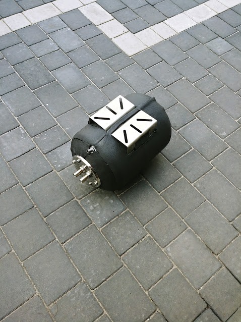

Cześć,
A czy to nie byłoby ciekawym rozwiązaniem na bojler?
https://allegro.pl/oferta/naczynie-przeponowe-zbiornik-wyrownawczy-12l-ibo-8284832502
Mamy od razu dwa wejścia, plus dostęp do środka pod odkręceniu śrub. Wężownicę można łatwo włożyć i zrobić dodatkowe dwa otwory w tej stalowej pokrywce. Czy jest gdzieś haczyk?

reaven22 napisał/a:
Jest z czarnej stali. Będziesz mył się w rudej wodzie.
Właśnie znalazłem na FB post gościa, który właśnie to zrobił: https://www.facebook.com/...44006912546759/
I cytuję:
Mam ten zbiornik. W deklu wężownica, doprowadzenie zimnej króćcem od dołu, wyjście ciepłej od góry. W układzie nie ma zaworów zwrotnych ani bezpieczeństwa. Rozszeżalnośc temperaturową wody załatwia zbiorniczek wyrównawczy. Grzanie mokrym webastem ze zbiorniczkiem wyrównawczym niezależne od silnika, zalane glikolem i podłączone do wężownicy w zbiorniku. Miało być podłączone do silnika, ale nie jest. Przetestowane na kilku wyjazdach i działa. Ciepła woda zaczyna lecieć po 20 minutach grzania. Ostatnio dołożyłem zawór termostatyczny, żeby nie tracić wody w trakcie regulacji, ale jeszcze nie testowany. Miałem pomysł żeby zrobić wyłącznik czasowy do pompy, ale jest zwykły. Pompa na tyle głośna że pamiętam, żeby ją wyłączyć.
Plik ściągnięto 3389 raz(y) 98,6 KB
smok_wawelski
Dołączył: 24 Kwi 2019
Piwa: 120/77
Skąd: Kraków-przedmieścia
Wysłany: 2021-04-11, 10:54
ravael napisał/a:
Jaki ma to sens jeśli przy takim samym źródle ciepła z wymiennika płytowego ciepła leci po 2-3 minutach ?
Oszczędność w kasie znikoma a roboty z wykonaniem więcej i miejsca potrzeba więcej na baniak
Owszem zakładając grzanie silnikiem może miałoby to sens ale w opisanym układzie uważam że nie bardzo. Zbiornik z blachy czarnej jest dobry do co a nie do cwu - rdzawka poleci po pewnym czasie użytkowania - ok jeśli cały wypełniony to później ale też poleci

Smoku, ravael pokazał zdjęcie zbiornika od hydroforu który jest z nierdzewki a nie z czarnej, mam taki sam :-P
smok_wawelski
Piwa: 120/77
Wysłany: 2021-04-11, 11:34
Ok to w tym przypadku hau hau odszczekuję rdzawke - przepraszam umknęło mi bo obklejony i poszedłem tropem poprzednio wymienianego naczynia przeponowego.
A pozostałe argumenty ?
