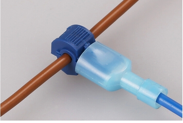

Może niezbyt w temacie ale znalazłem dzisiaj takie coś do elektryki, dobre dla dłubaczy i dość bezpieczne przy podłączeniach wszelkich elektrycznych urządzeń i np. Kodówki.
Spodobało mi się i już kupiłem, 50 szt/23,17zł z przesyłką.
http://www.banggood.com/1...t-p-970949.html

Skwarek napisał/a:
Nie radzę stosować tego w miejscach z dostępem wilgoci.
Rdzewieje nożyk a śniedź przecina przewód.

Ktoś podobnymi złączkami 20 lat temu u mnie podłączył SOG pod kibelkiem i doskonale działa mimo umiarkowanej wilgoci, ale zgodzę się że pod podwoziem może korodować .
Każde podłączenie ma jakieś wady ale są i zalety.
