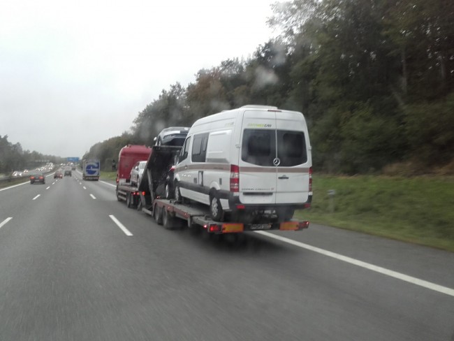

Ograniczasz się niepotrzebnie wymysłami konstruktorów , którzy wymyślili fure do wożenia paczek i worków z kapustą :)
z tyłu zamiast okna zrobić wykusz zewnętrzny i masz łóżko w poprzek nawet w T4 ... kupisz angola wykusz z prawej , praktycznie nie ma ograniczenia co do jego głębokości bo to inwencja twórcza ale ile trzeba tak na prawdę ? 15 cm ? prosta robota ,żywica , maty i robisz lepsze niż te fabryczne ... daj się namówić , będziesz zadowolony .
Plik ściągnięto 22 raz(y) 185,6 KB

Jeszcze dam szansę potencjalnym sprzedającym żeby ktoś wystawił w max wysokiej wersji. W kwietniu już muszę coś kupić.
Wolałbym taki łyknąć i zrobić tak jak zaplanowałem czy to dla L4H3 czy właśnie takiego Iveco.
Elektrycznie podnoszone wyrko z przodu, pod spodem salon. A łazienka z osobnym prysznicem i kuchnia w tylnej części. To byłby idealny dla mnie układ.
W ostateczności pomyślę nad takim poszerzeniem. Już bym zaszalał o poszerzył z obu stron. Tylko czy wystarczy miejsca pomiędzy belkami na szerokość łóżka min 130 cm? Kalkulator pokazuje, że tak. A ile tam jest na prawdę pomiędzy pionowymi belkami? I jak dużo różni się wymiarami paka Twojej wersji od tej po 2007?
Poszerzając miałbym 460 - 130 = 330 cm na resztę zabudowy. Prawie tyle ile miała moja aktualna budka przed zabudowaniem (336 cm) :mrgreen:
Do przemyślenia.
Muszę do Ciebie zadzwonić kiedyś i obgadać jak tu ugryźć temat takiego poszerzenia bez warsztatu. :szeroki_usmiech
