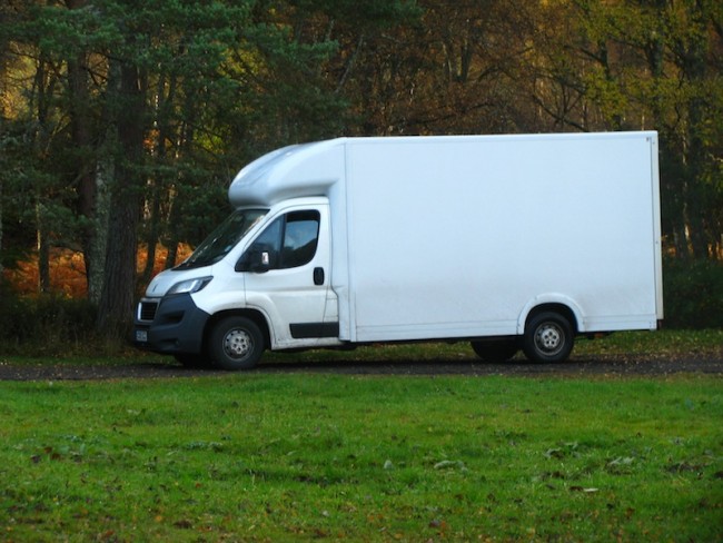

Nie ukrywam, że śledzę tematy Kogli itd. Ale wiele razy rzucił mi się w oczy samochód dostawczy mijany na drogach. Obstawiam, że to tzw "meblówka", czyli silnik skrzynia śmiga i nie musiałbym wymieniać 80km na coś mocniejszego.
Czyli wchodziłby w grę też taki wehikuł jak na fotce poniżej. Oczywiście musiałbym zrobić izolację, ale to akurat bułka z masłem.
Plus a zarazem i minus takiej "meblówki", to to, że trochę przypomina już standardowego kampera. :)
Okna naklejki i mamy prawie jak oryginał.
No ale spotkaliśmy nieraz ograniczenie do 2m szerokości. Złomek się prześliznął. Taki "kwadraciak" już tam nie wjedzie. :-/

zobacz model pod nazwą LAMBOX :spoko

leon napisał/a:
O dzięki, tego nie wiedziałem. Leci Piwko :pifko :

ja bym celował w następnym aucie jednak coś w okolice Lamboxa, tam naprawdę już można poszaleć z miejscem. Główne elementy zabudowy zrobiłbym w podłodze, tak aby równa była na całości, a później wstawiał już tylko wymiarowe mebelki na czas wakacji... ale ja potrzebuje kampera na 3 tygodnie w roku, a później przydałby się dostawczak :)
dla porównania wymiary:
