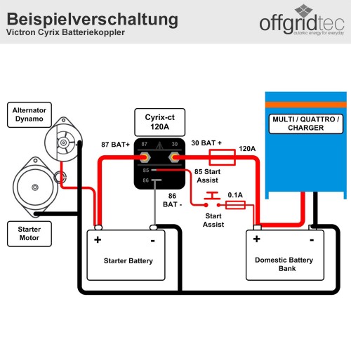

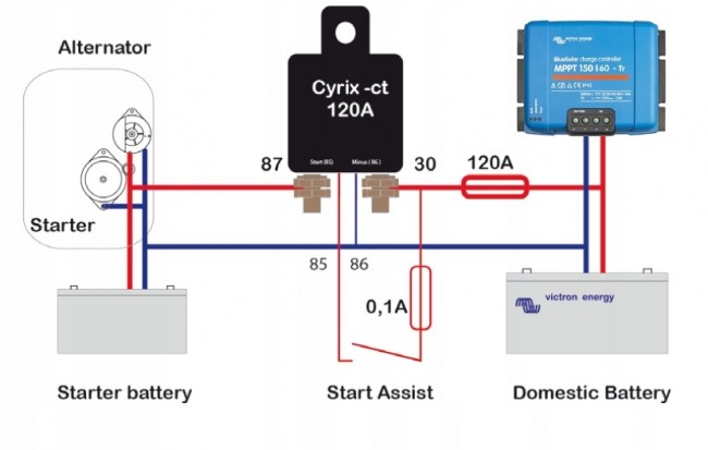

Panowie proszę o radę.
Mam trudność ze zrozumieniem schematu podłączenia Cyrixa.
Co to znaczy "Start Assist" do czego to należy podłączyć?

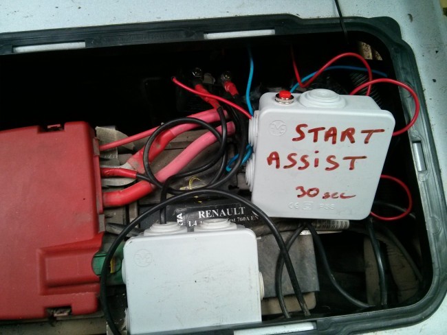

Start Assist, jest do ręcznego łączenia akumulatorów równolegle. Jest to szczególnie przydatne w przypadku awarii, gdy bateria startowa jest rozładowana lub uszkodzona.
Masz tu, co i jak, ale generalnie nie musisz podłączać ale możesz Dajesz włącznik, ja dałbym moze nawet czasowy aby nie zapomnieć rozłączenia. :idea:
Gdyby padł rozruchowy,po włączeniu spina oba, jak "kable pożyczkowe"
Nie mam ale sie domyślam i poczytałem.. :spoko

Bronek, na tym drugim schemacie widzę, że środkowe lewe wyprowadzenie z cyrixa jest wolne.
Nadal nie rozumiem co to jest start assist i jaka jest różnica w połączeniach na obu załączonych przez Ciebie schematach.

Artur.Dell napisał/a:
Czytaj jeszcze raz dodalem tekst wyjaśnienie. To ekstra możliwość, nie musisz ale warto

Z trzeciego zdjęcia wnioskuję że to ma być wyłącznik. Jeśli tak to kiedy ma być w pozycji on a kiedy off?
Off zawsze ON jak ci padnie rozruch i to na czas kręcenia
