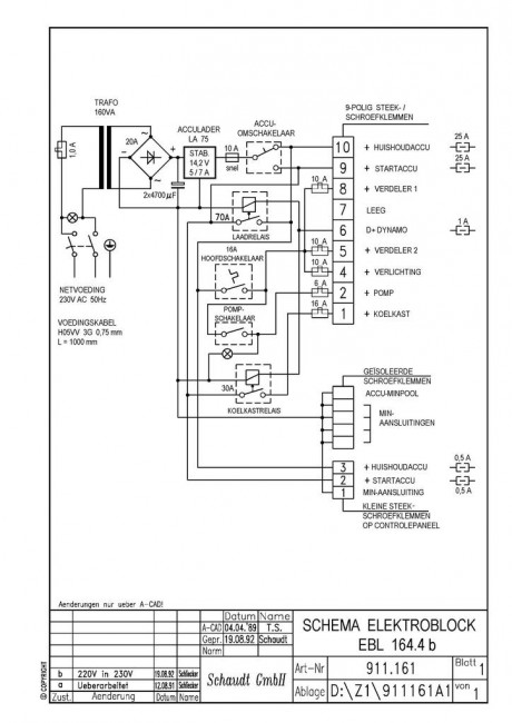

Wysłany: 2022-08-12, 14:40   integracja Solarów z istniejącą infrastrukturą Kampera
Żeby poprawić sobie bilans energetyczny w kamperze i nie musieć korzystać ze "słupków 230v" planuję montaż panelu na dach kampera. Pomijając dobór odpowiedniej wielkości panelu i regulatora napięcia nurtuje mnie kwestia odpowiedniej integracji tego z istniejąca instalacją 12V. Kamper jest stosunkowo wiekowy z Energoblokiem EBL 164.4. Aku to 100ah rozruch + 100Ah kwasiak w zabudowie. Aku ładują się z alternatora w trakcie jazdy (z alternatora działa też lodówka). Na postoju kilka dni dajemy radę bez podpinania pod 230v, jednak jak w aku jest mało prądu to podpinam się pod 230v i używam wbudowanej w Energoblok ładowarki do załadowania akumulatora.
Jeśli dobrze rozumiem, to w kamperach regulator napięcia podpinam bezpośrednio pod AKU zabudowy niezależne od reszty instalacji i nie korzystam z wyjść regulatora do tzw. Obciążenia.
Jak to się ma do reszty instalacji i ładowania jednocześnie z regulatora + alternatora/ładowarki energobloku?
Czy może przy takim energobloku należy to inaczej podpiąć lub energoblok wymienić?
W załączniku schemat energobloku.

nic nie wymieniaj,
nic nie podłączaj do gniazd regulatora ozn. żaróweczką
regulator podłącz bezpośrednio do akumulatora zabudowy
a następnie panel, (poprzez stosowny do mocy bezpiecznik) do regulatora
rozruchowym sobie głowy nie zawracaj
nic się nie pogryzie

nocnaFuria dokładnie jak mówi papamila, od siebie dodam tylko tyle, żebyś pamiętał o:
    -odpowiednim kablu między regulatorem a akumulatorem (im grubszy tym lepiej, min 4mm² i jak najbliżej akumulatora)
    -regulator najlepiej MPPT (droższy, ale zdecydowanie lepszy)
    -zapewnić też trzeba odpowiednie chłodzenie dla regulatora, o czym wielu zapomina pakując go w jakieś szafki i schowki
nocnaFuria napisał/a:
Zakazu używania niema, ja mam tam podpięty bezpośrednio TV pod tę żaróweczkę i jest super, ale to tylko 23W, a regulator bezpośrednio do aku.
Pozdrawiam - Darek
