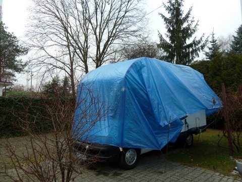

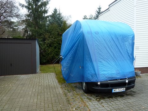

Już pisałem w temacie "ZIMOWANIE KAMPERA" o zabezpieczeniu kampera na zimę zwykłą plandeką ogrodniczą (ok. 80 zł), którą nakładam na plastikowe worki z pokruszonym styropianem, ułożone na dachu kampera tak, aby tworzyły lekkie wybrzuszenie a na alkowie kładę płyty styropianowe.
Plandekę naciągam z lekkim skosem przy bocznych ścianach, dzięki temu mam łatwy dostęp do środka.
Wszystkie szafki i oczywiście lodówkę zostawiam z uchylonymi drzwiami, wywietrzniki dachowe lekko uchylone, oparcia i siedzenia w części mieszkalnej ustawiam pionowo i wstawiam pochłaniacz wilgoci kupiony w LIDL'u.
Stosuję takie zabezpieczenie już czwarty sezon zimowy i jestem zadowolony.
Na wiosnę plandeka wymaga drobnych napraw (wzmocnienia przy oczkach) i oczyszczenia (wystarczy zwykły wąż ogrodniczy i szczotka) i po osuszeniu czeka do następnej zimy.
W tym roku plandeka już przeszła chrzest bojowy podczas silnej wichury, a w ubiegłym roku wytrzymała grubą warstwę śniegu.

Tak się dzieje gdy pod plandeką nie ma przepływu powietrza (dlatego u mnie na dachu są worki ze styropianem, a z boku plandeka jest odciągnięta od ścian kampera pod kątem ok. 30 stopni.
Jeśli plandeka dotyka do dachu i ścian kampera i go szczelnie opatula, to niestety musi powstać ten zielonkawy nalot pleśni a ściany mogą być wyszlifowane.
Ja mam plandekę już czwarty sezon, ale zawsze izolowaną od ścian kampera i niczego złego nie zauważyłem.
Niemniej przymierzam się do zbudowania wiaty, bo z plandeką jest więcej zachodu i trzeba od czasu do czasu sprawdzać czy wszystko jest OK, a pod wiatę wjeżdżam umytym kamperkiem, spuszczam boczne osłony i spoko. :ok

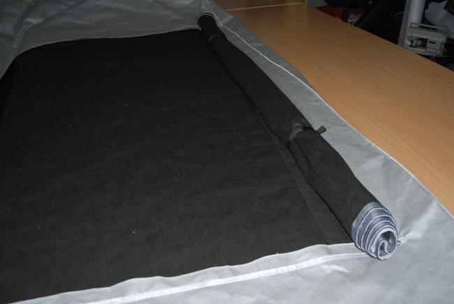

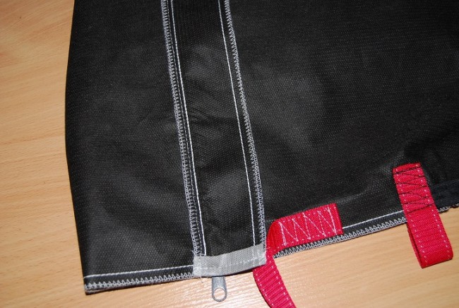

Polecam pokrowce czterowarstwowe dopasowane do długości i wysokości kampera, posiadajace dwa zamki ze strony drzwi.
Bardzo łatwe w obsłudze.
Znalazłam je na stronie polskiego producenta www.polcover.eu
oddychajacy materiał, porzadnie wykonany co widac na załaczonych zdjeciach
Plik ściągnięto 32 raz(y) 208,12 KB
Plik ściągnięto 31 raz(y) 199,52 KB
Plik ściągnięto 28 raz(y) 116,42 KB
