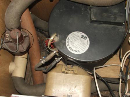

Jeszcze jedne rzeczy nie ogarniam. Chodzi o dolne pokrętło :
Pisze "went" i jest przycisk A , O i ~. Taki samo pokrętło mam na piecu do ogrzewania i steruje ono nadmuchem. A to czarne nie reaguje na nic ( miałem podpięty akumulatot i 230V ). Po co ono jest ? Może kiedyś był piec bez pokrętła do nawiewu i wtedy ono działało ? A teraz piec wymienili i ono jest odłączone ( chociaż nie widać żadnych lużnych kabli ) ? W dokumentach mam i to pokretło na piecu i to na ścianie.

to jest sterowanie rozprowadzenia ciepłego powietrza po kamperze..rurami.
A- tryb automatyczny czyli jak zrobi się chłodniej to wentylacja sama przyspieszy (ustawiasz na pokrętle)... tryb ręczny, czyli ustawiasz np. na 3 i z tą prędkościom niezależnie od temperatury turbina pracuje...
PS. masz dwa takie regulatory?
PS2. a nie masz przypadkiem jeszcze jednej wentylacji?

No właśnie tak działa regulator na obudowie pieca do ogrzewania. Ma takie same symbole jak ten czarny na piecu. Tylko że ten czarny nie reaguje.

a nie masz przypadkiem jeszcze jednej wentylacji? takiej turbiny która zaciąga tymi samymi rurami powietrze w kamperze i wyrzuca je kominkiem?

Dzięki sys. Naprowadziłeś mnie i sie sprawa rozwiazała : rozkręciłem listwe w które idą przewody od tego porkętła . I są ... ucięte. Znalazłem rówież za kotarą w łazience ( przy ziemie ) klapke wentylacyjna która przechodzi do szafy ( koło boilera ) . Więc może faktycznie cos było ( jakiś wentylator na 220 V ) i go pierwszy właściciel wywalił ? Znalazłem również pod siedzeniami w kodkowie takie rurki - peszle idące przez podłoge w dół. Jutro ( jak będe na roboczo ) to musze się położyć pod auto i zobaczyc co to jest . Ogólnie , to chyba najfajniejsza chwila. Poznawanie swojego nowozakupionego skrzętu.
