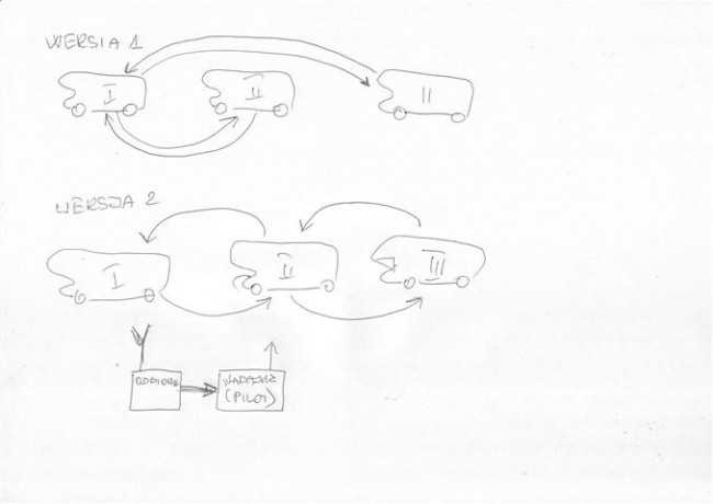

Wysłany: 2013-01-25, 00:55
No nareszcie jakieś pomysły nie odleciane w zwartym szyku lub z rozwarciem. :-P
Odpadniecie z karawany myślę, że w granicach 1000 m. Tak mi się wydaje. Na taka odległość to coś radiowego i na 433Mhz - nie trzeba zezwoleń. Myślałem o czymś opartym o pilota radiowego zdalnego sterowania. Są takie na Aledrogo z teoretycznym zasięgiem 1 km.
Za 100 zł da się kupić taki zestaw i to 12 kanałowy. Teoretycznie można byłoby obsłużyć karawanę 12 samochodów. Trzeba byłoby wymyślić sposób łączności. Czy prowadzący odpytuje pozostałe auta i dostaje informacje, że są czy auta "rozmawiają" ze sobą i krąży miedzy nimi coś w rodzaju tokena takiego jak w sieci komputerowej.
W każdym samochodzie zestaw nadajnik(pilot) i odbiornik. Wyjście odbiornika połączone z przyciskiem pilota.
Wersja 1
Jeżeli auto odbierze sygnał od prowadzącego wyśle swój sygnał ze swojego pilota. Sygnał odbierze odbiornik drugiego auta i wysle z pilota drugiego auta sygnał który odbierze odbiornik prowadzącego. Następnie sygnał dla drugiego i td samochodu.
Wersja 2
Pierwsze auto wysyła sygnał do drugiego, po odebraniu sygnału przez drugie auto wysyłany jest sygnał do trzeciego. Po odebraniu trzecie auto wysyła sygnał do pierwszego samochodu i tak w kolo. W momencie odpadnięcia transmisja ustaje i wszyscy wiedzą, że ktoś odpadł.

Janusz .... z rysunków wynika , że jak zaprogramujesz kolejność wysyłania komunikatów to i zaprogramujesz kolejność poruszania się w kolumnie . Ktoś zawsze bedzie jechał ostatni chyba , że będziecie się wymieniać urządzeniami ....
z rysunków wynika też , że jednak jest to szyk zwarty , więc pierwszy bedzie zobligowany do umiejetności prowadzenia kolumny i wiadomości , gdzie ta kolumna ma sie kierować , środkowy musi cały czas pilnować pierwszego by nie oddalic się za daleko przerywając łaczność co też tyczy się ostatniego .
Myslę , że musicie potrenować w karaju . Skrzynka pierwszego powinna być podłączona pod kompa auta , w sytuacji przerwania obwodu koniecznym byłoby wyłączenie zapłonu w aucie prowadzącym . To by pomogło w sytuacji gdybyś TY( przyp. prowadzący ) nie usłyszał sygnału alertu słuchając głośniej muzyki , żony lub urwanej rury wydechowej ...
Tak czy inaczej życzę Wam by karawana nigdy nie straciła się z oczu ...

Adaś, u podstaw problemu który chciałbym rozwiązać nie leży sposób jazdy w kolumnie, nie informacja o położeniu geograficznym samochodów czy o kolejności w szyku tylko prosta sprawa. Chodzi o to by nie trzeba było cały czas wypatrywać w lusterku czy kolega/koledzy jadą czy gdzieś zostali. Czy należy zwolnic i poczekać - przyśpieszyć i dogonić czy można jechać dalej. Szczególnie kłopotliwe jest to w nocy gdy nie widać profilu auta tylko światła. Dobrym rozwiązaniem pewnie byłoby umieszczenie na samochodach jakiegoś charakterystycznego światełka tylko problem w tym, że nie jest to zgodne z prawem. Nie wolno montować żadnego innego niż takiego które dopuszczają przepisy.
