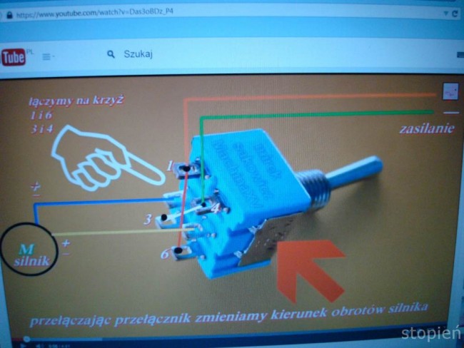

Fioletowy i pomarańczowy idą bezpośrednio do silnika. Pozostałe dwa (cieńsze) do krańcówek. Najprościej jak się da: kup przełącznik szyb od osobówki lub dostawczaka (tylko jak najprymitywniejszy bez żadnej automatyki, może być od starego peugeota od strony pasażera z dwoma parami styków przełączających). Podłącz fioletowy i pomarańczowy w miejsce silownika okna, napięcie zasilania pod wejście zasilania (koniecznie przez bezpiecznik) i gotowe. Naciśniesz strzałkę w górę - otworzy się, puścisz strzałkę - nic się nie stanie, naciśniesz strzałkę w dół - schodek się schowa, przytrzymasz strzałkę minutę lub dwie albo wtykniesz tam zapałkę - spali się bezpiecznik lub jeśli bezpiecznik zbyt duży - spali się silnik.
Koszt instalacji: około 10 złotych.

Otrzymałem schemat podłączenia stopnia, tylko ten włącznik mi nie pasuje wizualnie, w Reimo mają ładne "oryginalnie" montowane w kamperach.
Plik ściągnięto 56 raz(y) 66,92 KB

Czyli fioletowy i pomarańczowy bezpośrednio do akumulatora przez bezpiecznik a pozostałe do krańcówek, mam nadzieję, że przełącznik Reimo ma takie styki.

Nie. Absolutnie nie! W schodku nie ma żadnej automatyki. Przewody są podłączone bezpośrednio do silnika i krańcówek. Jak podepniesz przewody silnika pod akumulator, silnik będzie cały czas chciał kręcić.....
Jak chcesz ładnie to kup przycisk do sterowania żaluzjami i dwa przekaźniki z dwoma parami styków przełączających.

Można zastosować przełącznik do rolet okiennych.
Jest duży estetyczny.
Wersja zpodtrzymaniem napięcia lub bez.
Ten ze zdjęcia bardzo delikatny. Wykończyłem kilka.
Łatwo uszkodzić mechanicznie.
Zastosowałem takie do zasuwy wody szarej
Oraz podoszenia łóżka
Pisaliśmy stereo :mrgreen: :bukiet:

Chcę ładnie dlatego myślałem o takim - http://sklep.elcamp.pl/pr...tracyt-477.html
Zaleta, że mniejszy i płytszy od ww. przełączników więc gdybyś mógł to pod ten przełącznik wytłumacz łopatologicznie. Chyba, że się to nie sprawdza to zastosuję od żaluzji.

Jeśli są ogrniczniki, to musi trzymać napięcie. Jeśli nie to lepiej gdyby nie miały. Klikniesz za głeboko i spalisz silnik
Ten co widać ma dwa położenia w każdą stronę ręczne jak dzwonkoey i głębiej trzyma położenie i tym samym napięcie.
Ze wzg na żonę, gości i dzieci lepiej orginał

No właśnie :ok Dlatego chciałbym przełącznik z Reimo (bo ładny i mały) i z ogranicznikami (coby czegoś nie spalić).

Wycięło mi ostatni post... W moim poprzednim poście masz linki do allegro.
Co do reimo:
Niestety brak na stronie jakiejkolwiek specyfikacji. Nie wiem ile styków i w jakim układzie. Nie wiem więc który wariant podłączenia przyjąć - z przekaźnikami i krańcówkami, bez przekaźników (wtedy musiałby być przełącznik monostabilny, trójpozycyjny z dwoma parami styków przełączających)....
Wydaję mi się jednak że opis na plastiku mówi o maksymalnym obciążeniu na poziome 6W co raczej nie wskazuje na możliwość bezpośredniego zastosowania.

Co by się już nad tym nie rozwodzić do Wilkiej Nocy: krok po kroku, łopatologicznie
http://www.camperteam.pl/...=asc&start=1125
