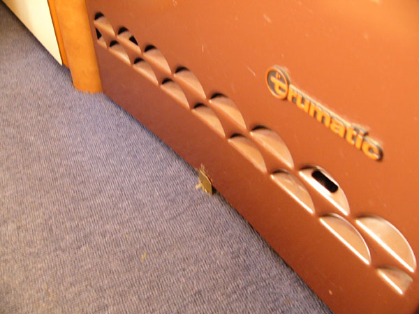

Wysłany: 2008-06-30, 20:12   Hałasuje obudowa grzejnika.
Może ma ktoś "gryf" na zlikwidowanie hałasu obudowy grzejnika gazowego w czasie jazdy? :?:
Wysłany: 2008-06-30, 20:57
baja02 napisał/a:
Owszem, Jacku, jest na to sposób. W moim kamperze poprzedni właściciel, nasz kolega, @ndrzej, zrobił coś fajnego. Ja to sfotografuję i pokażę, ale nie dziś bo nie mam kampera koło domu. :-D

Wysłany: 2008-07-01, 08:56
Tadeusz napisał/a:
baja02 napisał/a:
też czekam bo próbny rozruch po złożeniu oldcampera do kupy uwidocznił tą przypadłość :spoko

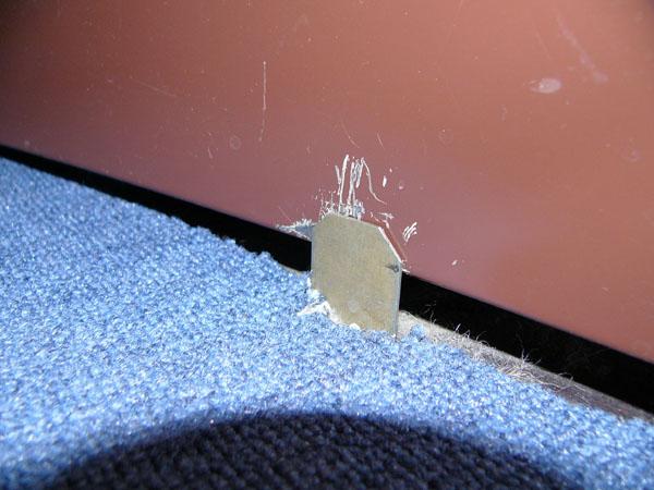

Wysłany: 2008-07-01, 18:25
U mnie, jak mówiłem, obudowa nie hałasuje bo została silnie dociśnięta. Tak silnie, że aż wygięta jest w łuk.
@ndrzej rozwiązał to prosto i skutecznie. Przykręcił do podłogi w odpowiednim miejscu blaszkę wygiętą pod kątem prostym i to właśnie ta blaszka tak silnie dociska obudowę.
Efekt znakomity.
Poziomej części blaszki z wkrętami nie widać bo ukryta jest pod wykładziną.

TomekW
Twój sprzęt: bezdomny :(
Dołączył: 20 Mar 2007
Piwa: 29/5
Wysłany: 2008-07-01, 18:33
OK, nie tłucze się, ale czy nie skrzypi? Ślady na obudowie pieca wskazują na intensywną współpracę dwóch metalowych elementów...
zbychu91
w imię złotego,euro i dolara
Twój sprzęt: fiat ducato hobby 600
Nazwa załogi: zbyszki
Dołączył: 29 Sty 2008
Piwa: 5/29
Skąd: olsztyn
Wysłany: 2008-07-01, 19:02
Może odrobina korka wklejona miedzy metalowe elementy?Dodatkowo wyciszy i zapobiegnie
rysowaniu.pracowac bedzie nasze kamperki maja juz taka konstukcje.
Hymerek Tomka W ma chyba szkielet stalowy(jest duzo sztywniejszy) nasze w wiekszosci drewniane.
TomekW
Piwa: 29/5
Wysłany: 2008-07-01, 19:07
Oj, z tą sztywnością to bez rewelacji. Inna sprawa, że nie jeździłem innymi sprzętami.
A u mnie ogrzewania jeszcze niet, dopiero kombinuję... :idea:
Wysłany: 2008-07-02, 03:34
TomekW napisał/a:
Nie, Tomku, nie skrzypi. Te podrapane ślady to przy zakładaniu obudowy. Pomysł aż trywialny w swej prostocie rzeczywiście sprawdza się. :-D
baja02
"Mała Karawana" CT-Pomorze
Twój sprzęt: Fiat Ducato LMC
Nazwa załogi: baja
Dołączył: 05 Mar 2007
Piwa: 39/4
Skąd: Grudziądz
Wysłany: 2008-07-02, 19:43
Dziękuję bardzo za poradę. Już w tym tygodniu wykorzystam wszystkie swoje talenta techniczne i zrobię tak jak na zdj. Tadeusza. Może tylko ulepszę to o nałożenie na element dociskający np. element z plastiku lub gumy (?)
Pozdrawiam Jacek :dzieki
