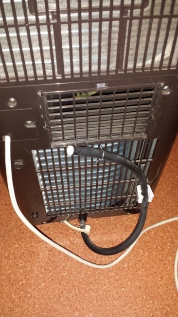

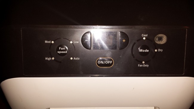

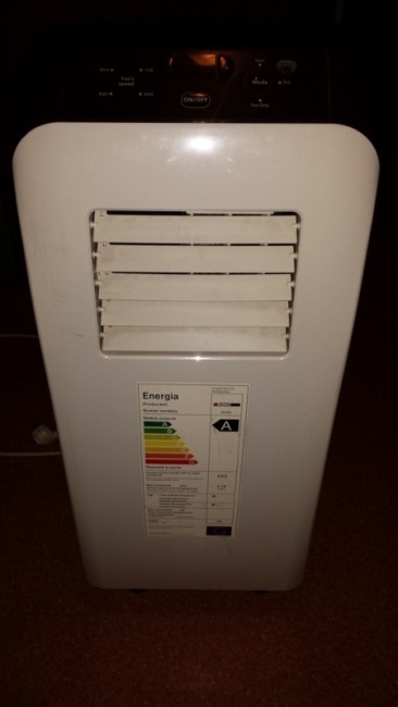

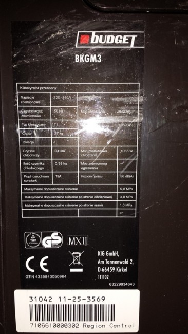

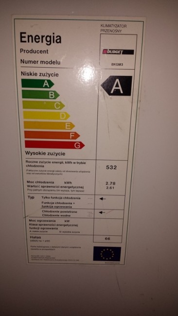

No i obiecane zdjęcia modelu, który akurat ja wykorzystałem.
ps. przepraszam, ale robiłem zdjęcia przy słabym oświetleniu...
Nawet znalazłem dokładnie taki na OLX w dosyć przyzwoitej cenie
Klimatyzator

miałem takie coś wykonane w przyczepce parę lat temu. Wywaliłem piekarnik, którego nie używałem. Zrobiłem kratkę do wylotu w ściance i krótkim przewodem izolowanym połączyłem klimę z kratką. Efekt więcej niż zadowalający za ok 800zł. Przyczepkę sprzedałem w kilka dni, bo jako jedyna w tym przedziale cenowym miała taki bajer :)

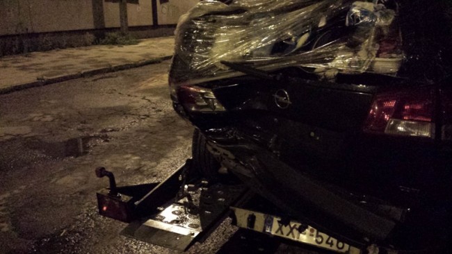

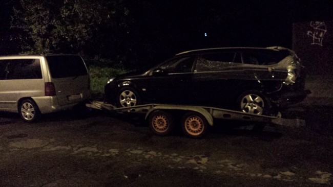

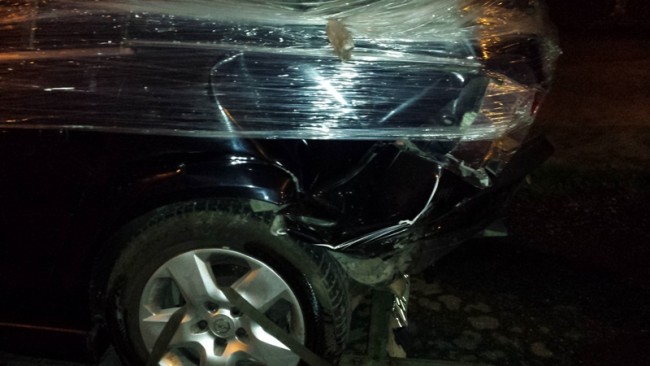

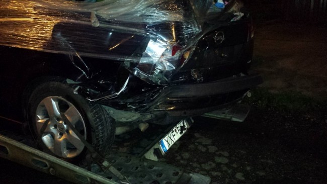

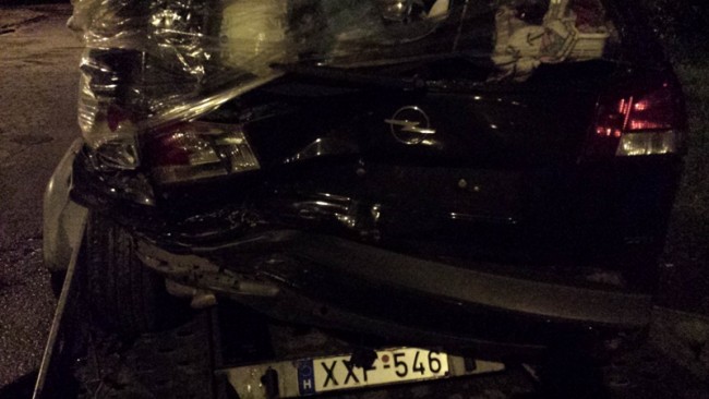

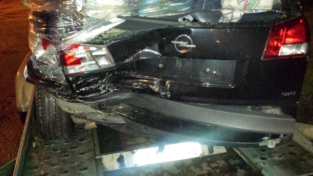

Tak- Moi Drodzy uzupełniam ostatni wpis z tej przygody wakacyjnej- niestety przykry.
Jak już pisałem wcześniej- na wakacje wyruszyliśmy na dwa auta: mój kamper i drugie autko teściów (Opel Vectra) gdzie dodatkowo zabrał się szwagier z rodziną.
Jako, że mój urlop był przewidziany na dwa tygodnie- to w ostatnią sobotę wróciliśmy do domku- cali i szczęśliwi.
Teście mieli zaplanowane 3 tygodnie, więc zostali planowo zaliczyć całe Węgry.
Niestety- wrócili dzisiaj w nocy z autem na lawecie :( - otóż za Budapesztem mieli stłuczkę nie z ich winy. Młoda kobieta narodowości niemieckiej wjechała w dwa auta min. kasując auto mojego teścia. Wszyscy trafili do szpitala. Na szczęście nikt większych obrażeń nie odniósł.
Efekt jest taki, że auto najprawdopodobniej do kasacji (tył skasowany, drzwi od strony kierowcy i pasażera zaciśnięte, dach i podłoga pogniecione, bagaż zaciśnięty).
Auto to jednak tylko auto- rzecz materialna. Całe szczęście, że nikomu nic się nie stało a na pokładzie było roczne dziecko.
Koszt lawety z Budapesztu do Polski- Katowice = 1190E, płatność w gotówce.
Nie wiem jak to jest od strony prawnej- czy jak teść nie był sprawcą kolizji to czy z ubezpieczenia niemieckiego np. koszt lawety zostanie zwrócony...?
Nie mniej jednak w chwili obecnej muszą emocje zejść, aby racjonalnie dalej sprawę załatwić.
