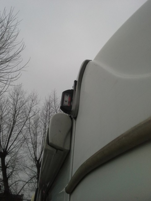

U mnie markiza zachodzi na kasetę :
Plik ściągnięto 2700 raz(y) 71,14 KB
Janusszr
Twój sprzęt: T600 GFLC Siesta
Nazwa załogi: Jola & Janusz
Dołączył: 19 Wrz 2016
Piwa: 107/101
Skąd: Suwałki
Wysłany: 2019-05-22, 18:52
Ze zdjęcia tego nie widać, albo moje okulary są za słabe :) . Jeżeli pada deszcz, to "szmatę" masz mokrą. Czy jest jakieś uszczelnienie tego? No bo jak idzie pod kasetę, to woda spływa jak po kaczce.
Piwa: 221/168
Wysłany: 2019-05-22, 20:11
Z czego wnioskujesz ,że moja szmata markizy jest mokra ? :shock:
Po zamknięciu żadna cześć markizy nie wystaje po za kasetę .

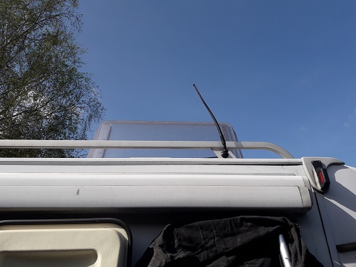

No ; nie........markiza ma podobnie jak kamperek ponad 17-cie lat i kondycja nie ta :-P
Ale element ruchomy wchodzi na kasetę .
Tutaj może inne ujęcie ........
Plik ściągnięto 14 raz(y) 106,55 KB

U mnie również tak jest, jak patrzy się z boku. Sama przednia końcówka nachodzi na kasetę(zaślepka, równocześnie pełni rolę zatrzasku ) :) Listwa wchodzi już pod kasetę. Jak pisałem wyżej, sama końcówka listwy. Markiza była tak złożona, że na kasetę zachodziła ta listwa tyle, co sama końcówka, czyli ok.1,5-2cm i woda musiała się lać do środka.
