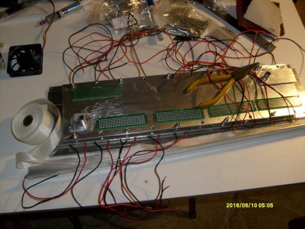

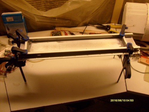

Komentarz do zdjec kturych nie widzicie; Te dwie plyty alu posmarowalem takim termo klistrem i skrecilem razem. Teraz brakuje przyciac listvy od firanek , plexi po zimnej stronie + skleic silikonem aby bylo szczelne.
Planowalem 2x10 ogniw TEG Seebeck, ale, wyszlo tylko 18-19. Mam chyba 25, ALE z tego tylko 19 ma 3,6mm reszta 4mm. Niby nie wiele ale tego nie lubie. Zamuvilem 20 zobacze.
Widok 36 vystajacych kabli to istne ptasie gniazdo. Plan jest taki ze zrobie szyne z Weroboard.
Potem bedem sie zastanawial jag to razem zlutowac. Bo tu jest pod gorke; Mam viele Atmega, Mosfety lipo + viecej.

Tu zdjecie z skladania;
https://www.camperteam.pl...php?pic_id=2551
Ale czy ta pajeczyna bedzie dzialac ?

Dzisiaj zrobie zimna strone na wode tego patentu. Tego plexi nie lubie ale mam polycarbonat, po polsku chyba polywenglan 1,5 mm.
Do konstrukcji mialem proste alu 45 x 23. przecialem na 10 + 13 ale te 10cm jest 4mm krzywe. ? Badz tu madry.
No ale jest jurz skrecone.
Gapiac sie na to co zrobilem, to 5mm alu to raczej do czolgow jest a nie do campera. Macam 2mm alu, ale to nie teraz.

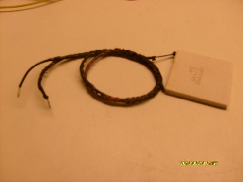

Cos mnie skusilo i polorzylem ogniwo TEG na goracej kozie, Po kilku minutach dym, alarm pozarowy i ;
Tu klei sie komora na wode. Sklejona silikonem.
Teraz filozofuje jaki system nie elektryczny wybrac jako zabezpieczenie przed przegrzaniem. Widze jakis termostat bimetal, albo "cynowy" topnik np. 140 stopni C.

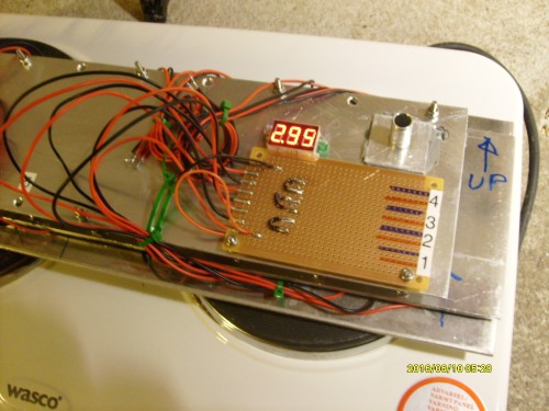

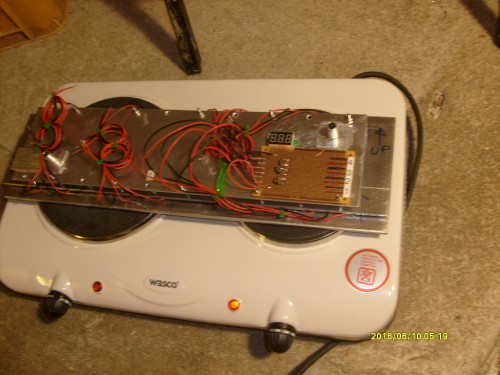

Komora wodna przylepiona. W srodku jest pusta tzn. bez zawirowaczy.
Rurki maja gwint m10x1 ale to w 2mm alu wymaga wzmocnien.
Teraz sprawa elektryki. Najpierw kabelki odizoluje glasfiberem i katownikiem od ciepla.
Plytki wero beda do eksperymentowania z polanczeniami. Cos mi lazi po glowie aby najpierw ladowac lipo 1S 10Ah, tzn. 4Volty i potem przez Step-up do celowego 12v accu.
Zamowilem rekawy glasfiberowe + teflonowe aby usunac izolacje kabelkow.

Cos zaczyna w trawie piszczec, ale bez wody nic z tego. Troszke mam dylemat, bo pomiar laserem jest tu bardzo niepraktyczny i nie prawidlowy, a to co mam to elementy LM35 i DS18B20. To sie prosi o Arduino (wymaga). Ale najpierw voda.
